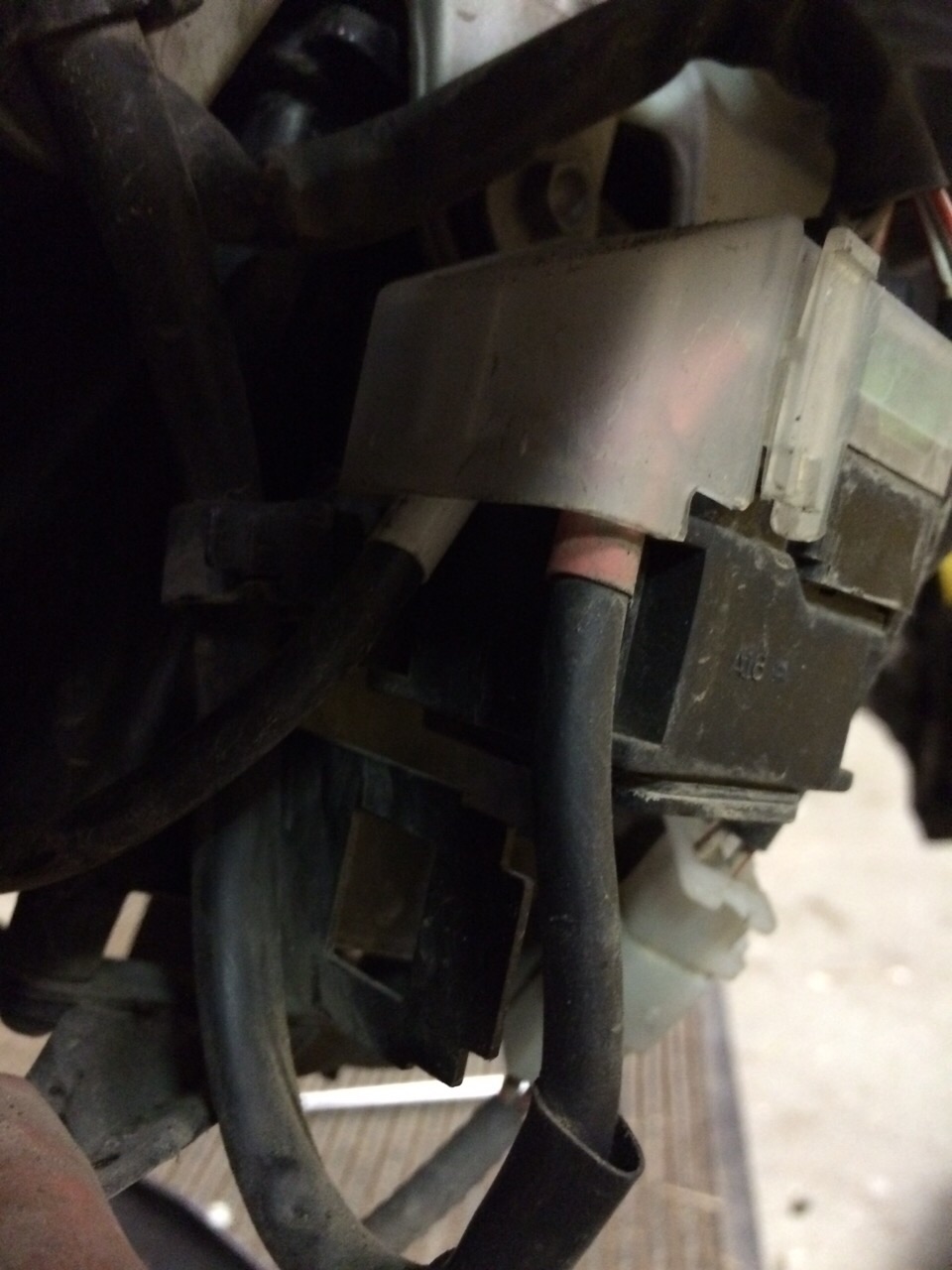

En deze 2 plus kabels waarvan 1tje naar de accu en de andere naar ?
bij mijn motor is die 2e de wit/zwart op de foto, gaat ook naar de zelfde aansluiting
ik weet niet of dit bij jou dus gelijk is.. (rood/zwart)

Eentje komt rechtstreeks van de + van de batterij (met tussenstop op die aftakbout) en gaat naar het startrelais, andere kant van het startrelais gaat uiteraard naar de startmotor.
euhm startrelais...
accu --- relais --- startmotor smiley
als je de accu naar achte rverplaatst.. kun je de kabel naar het relais en de kabel naar de startmotor omwisselen.. dan komt het meestal precies goed met de lengtes

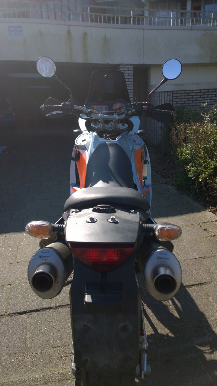

Weer een stukje verder met de opbouw...... motor heeft gelopen en alles lijkt te werken en dat scheelt al weer rolleyes . Nu verder met de kleine zaken qua afwerking en dan een eerste probefahrt..... kijken of ik nog wat vergeten ben....

Tja, en dan is het einde bijna inzicht... kan wel zeggen dat het goed te doen is zo'n blok uitbouwen, zeker voor de First time 😊! nu even nalopen en dan hopelijk op korte termijn de eerste rit. In ieder geval bedankt voor de ondersteuning op dit forum en de dealer 😉!

Op verzoek aan rade gevraagd of hij een underseattank had met de vulopening in het kontje. En ja hoor bij deze. Het uitsnijden van de vulopening van de tank moet iets groter ivm verloop/schuine kant van het ' kontje' van de ktm. Voor het mooie had de vulpijp een paar cm langer moeten zijn, echter dat heeft weer het nadeel dat de dop 'ver' boven de ' komt uitsteekt. Ieder voordeel heeft z'n nadeel....
