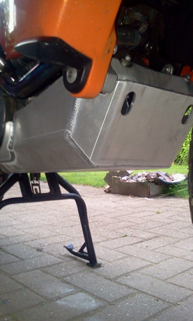

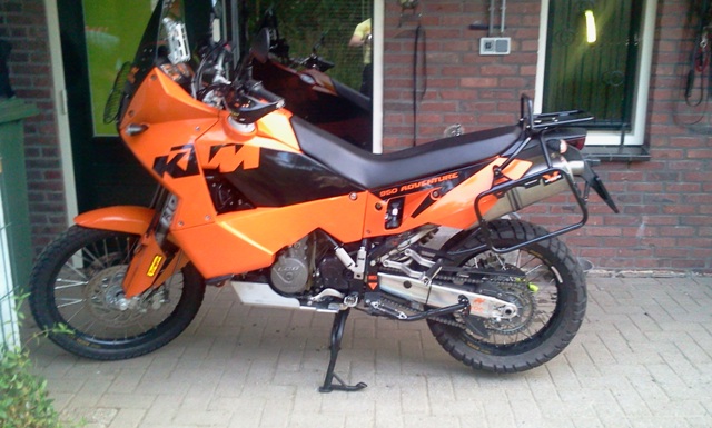

Zo...alles zit weer in elkaar en de problemen lijken opgelost te zijn. Gisteren 200 km gereden en geen ratel meer gehoord. Wel na een half uur 150km/u te hebben gereden, na het tanken even het olielampje gezien, alleen wat ik zo lees is dat normaal, zolang dat lampje maar dooft na een seconde of 30. It did.
Zoals aangegeven heb ik de hele deksel vervangen van het drukgedeelte van de oliepomp, incl. piston en veer. Op de oude deksel stond "2003" op de nieuwe "2010". Ze zouden aangepast moeten zijn in de loop der jaren, echter volgens mij is dit alleen op het sealing-vlak. Ik zag geen verschil.
Foto 1 is het binnenwerk van de oliepomp als de deksel is verwijderd. Foto 2 is na montage van de nieuwe deksel, het tandwiel wat op de as zit, alsmede het circlipje.
Foto 3 en 4 (ik kon het niet laten) is de nieuwe carter beschermplaat van Weld82. 5mm dik aluminium!!!
Foto 5 is de nieuwe Garmin aanwinst met touratech houder. Kortom...als het ding nu heel blijft dan istie Afrika-ready!!
