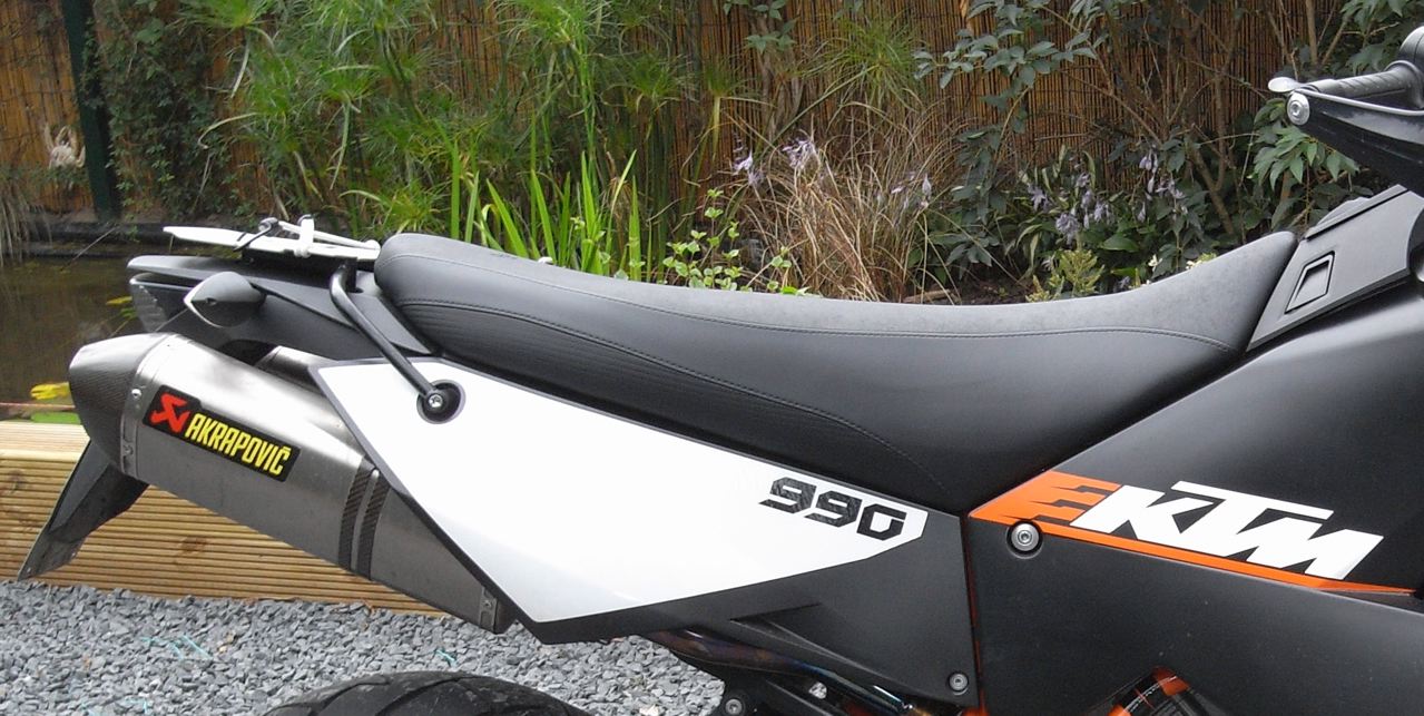

ik had me een tijd geleden een mooi, hoog ray'z aangeschaft.
oorspronkelijk gemaakt voor shulty,hij wilde een breed en hoog zadel om zijn "n" naar "r" specs om te vormen.
dit zit supercomfortabel en fijn hoog maar weinig feeling met de motor voor sportief rijden en was me te echt hoog icm mijn "R" en korte benen bij stilstaan en manouvres.
de knoop eergisteren doorgehakt en het zadel gestript, bewerkt en opnieuw opgebouwd... terug met de originele materialen die erin zaten en met de prachtige cover met ray'z logo. het benodigde gereedschap was een nietmachine, ik gebruik een black&decker met stevige 8mm nieten, textiellijm bison om de schuimlagen mooi strak opeen te lijmen, een isolatie snijmes om de grote stukken schuim de ruwe vorm te geven en een kleine slijptol met een speciale schijf met schuurpapier om de rondingen in het schuim te schuren (ZEER VOORZICHTIG).
resultaat is erg goed meegevallen, moet wel toegeven dat ik het met angstzweet openmaakte... is tenslotte een duur grapje als het mislukt.
het zadel is nu nog 18cm hoog, maar de voor- en zijkant heb ik een stuk smaller gemaakt zodat ik makkelijk aan de grond kom. vandaag +200 km mee gedaan en het zitvlak is nog ruim breed voor mij en duo.
aan comfort op lange duur doet deze, iets smallere versie niet onder op het bredere, dus als je er een bestelt... bezint eer ge begint.
zijaanzicht voor m'n bewerking

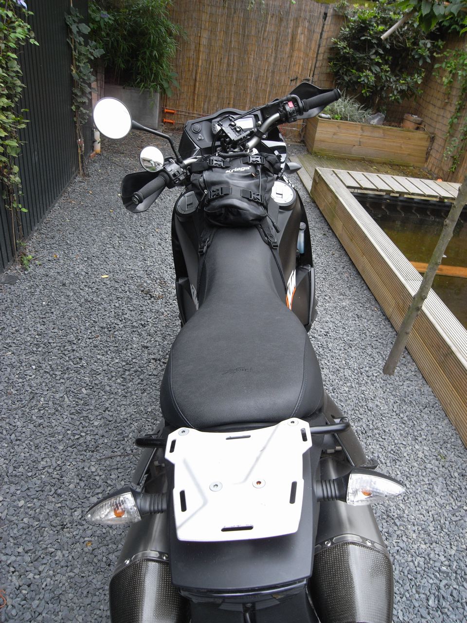

nog een paar fotos.
bovenaanzicht voor m'n bewerking
 Bestandsgrootte:  270 KB
 Weergegeven:  493 keer
bovenaanzicht na mn bewerking
 Bestandsgrootte:  320.22 KB
 Weergegeven:  494 keer

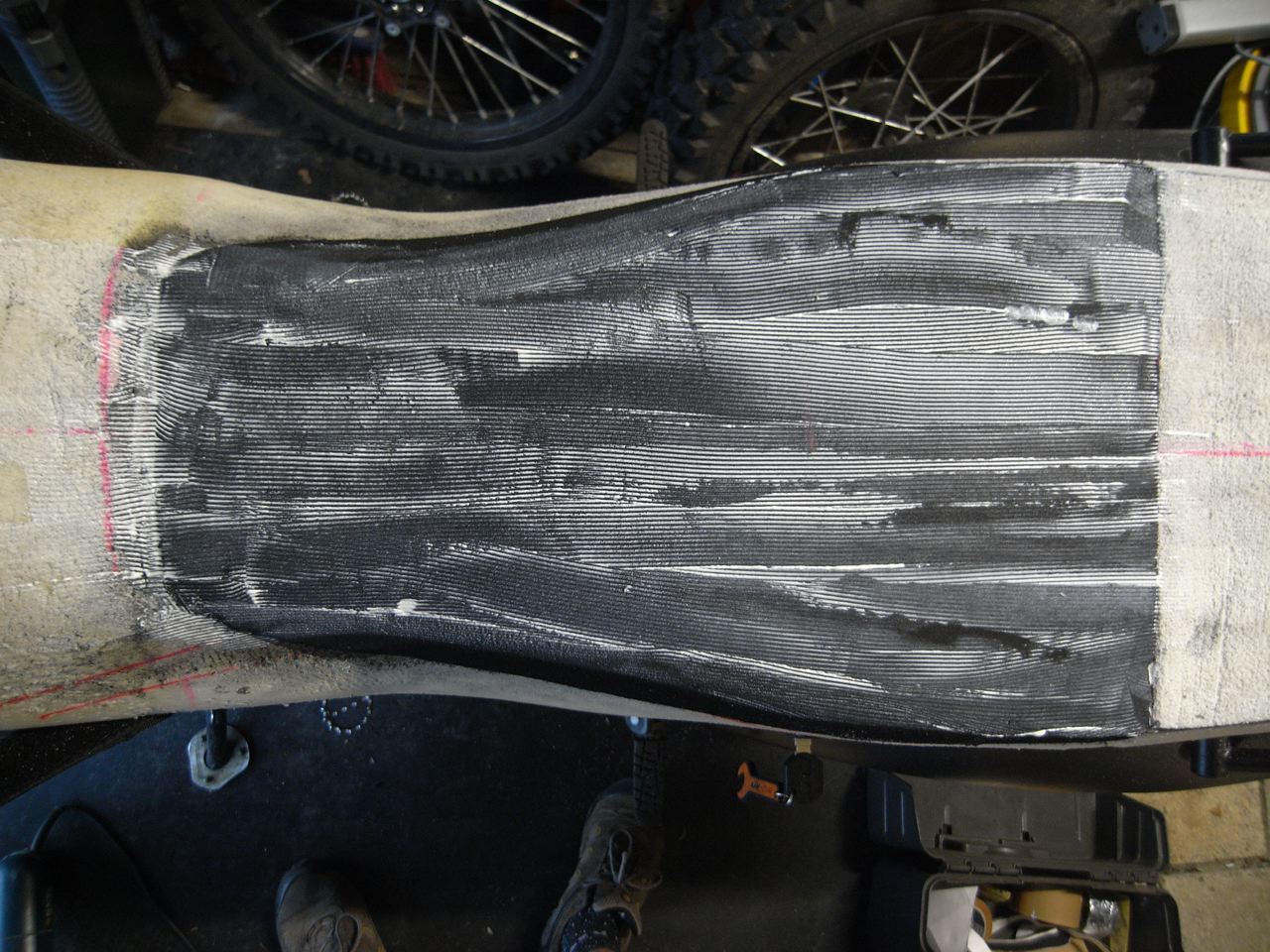

demontagefoto's
na het strippen van de afgewerkte progrip toplaag en stof/plastic tussenlaag kom ik deze lagen schuim tegen.
 Bestandsgrootte:  148.69 KB
 Weergegeven:  468 keer
het naakte ori schuim
 Bestandsgrootte:  129.92 KB
 Weergegeven:  482 keer

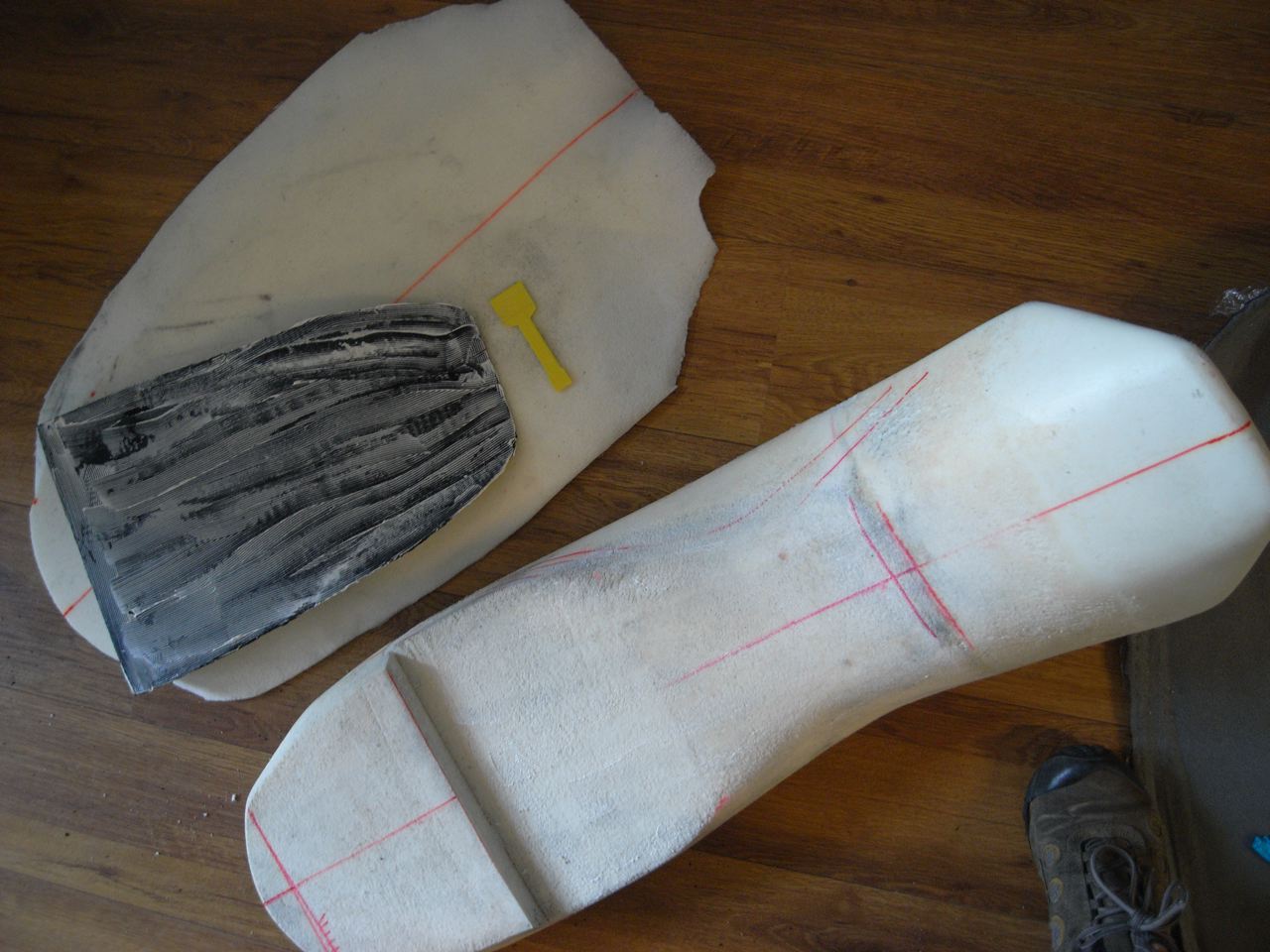

opbouw (vervolg)
het rode kruis voor de inkeping die al in het ori schuim gemaakt was lager gebracht zodat deze bult weg is en het zwarte schuim op maat gemaakt om in de inkeping smal te doen aansluiten aan de voorkant,
en ingesmeerd met textiellijm.
 Bestandsgrootte:  173.91 KB
 Weergegeven:  461 keer
de hap groen/wit/zwarte opvulling heb ik er tussenuit gelaten.
het zwarte schuim gefixeerd met bison-textiellijm en een nieuwe laag lijm aangebracht voor de bovenste schuim.
 Bestandsgrootte:  254.65 KB
 Weergegeven:  473 keer
