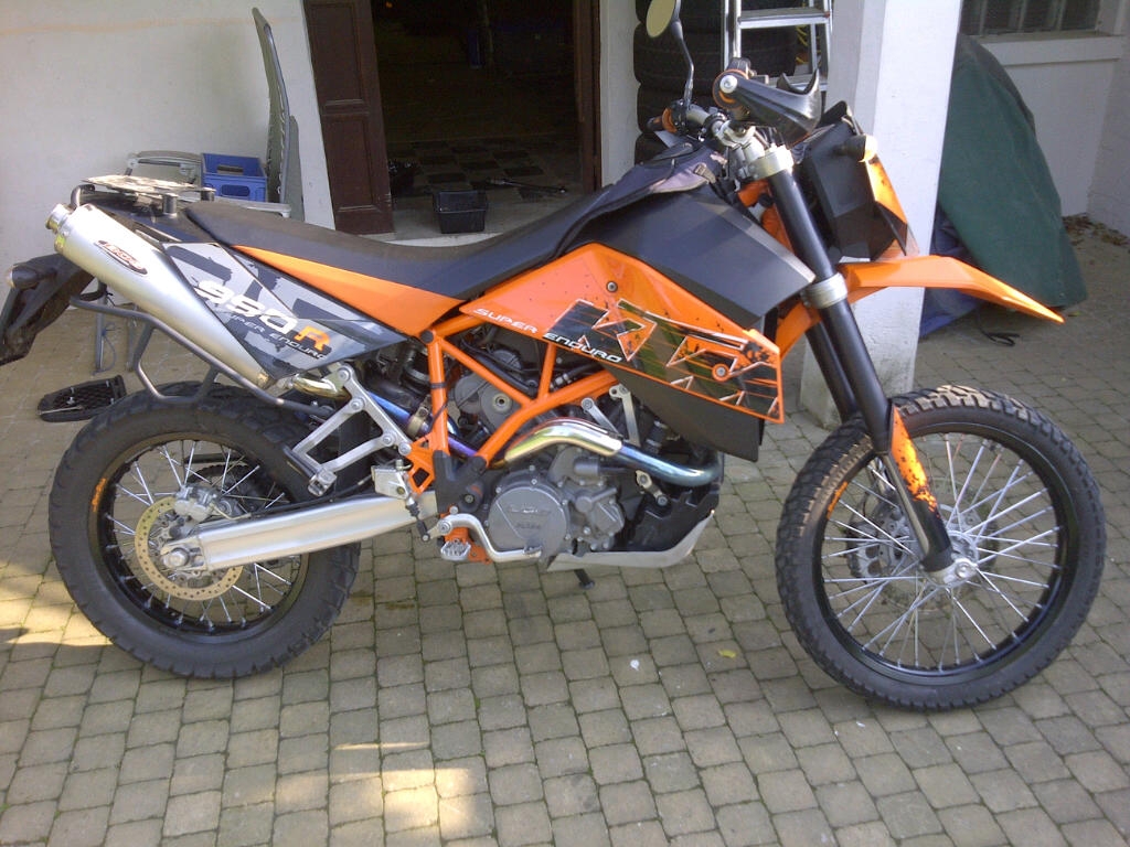

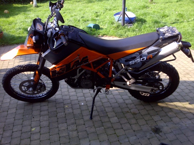

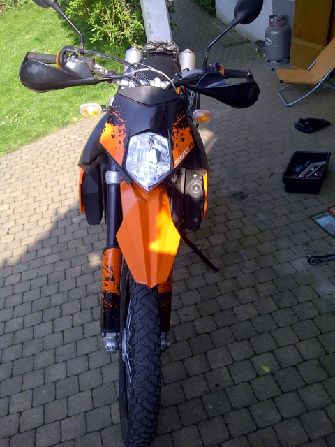

Jarenlang al een oogje op gehad en eindelijk is het dan zover en heb ik mezelf getrakteerd op een SE.
Nog even langs het RDW om mijn Belg te naturaliseren en dan brommen maar.
Aangezien ik ermee wil gaan rally rijden wil ik de fiets op dieet sturen. Alle tips om haar wat kilo's te laten afvallen zijn welkom.
Ik wil beginnen met van 2 naar 1 uitlaat te gaan. Wie heeft er nog meer ideeen? Alvast bedankt.

Erg veel kan je niet van de SE slopen aangezien het al een minimalistische fiets is.
De grootste gewichtsbesparing is het vervangen van de standaard uitlaten.
Maar aan de foto's te zien zijn ze al vervangen.

2-in-1 uitlaat zal al het beste zijn. Redelijk wat gewicht besparing die hoog gesitueerd is.
LiFePo accu kan je ook redelijk wat mee besparen, en ook redelijk hoog gesitueerd gewicht.
Ook nog SAS en EPC kunnen eraf. Voor de rest kan ik niet veel meer bedenken.
