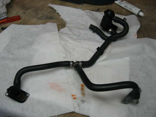

Als je van die slangentroep om je cilinders heen af wilt,
zie foto's.
Verder biedt het geen voordelen, tenminste, als de sas goed werkt,
als de sas nl niet goed werkt, kan het popping sound bij gasafsluiten
veroorzaken, en nog andere narigheid(bv door een gescheurde slang
of een slecht werkend ventiel)
Ik heb het in ieder geval verwijderd onder het motto van.....
MINDER IS BETER!!!!!
De afdekplaatjes voor de cilinders kunnen besteld worden bij Erik van www.evamotors.nl die laat ze dan mooi lasersnijden!
Groet Daan!

onnodige slangentroep met ventiel

Schematische weergave van de sas, het is een millieu dingetje,
nl voor naverbranding van de uitlaatgassen.
