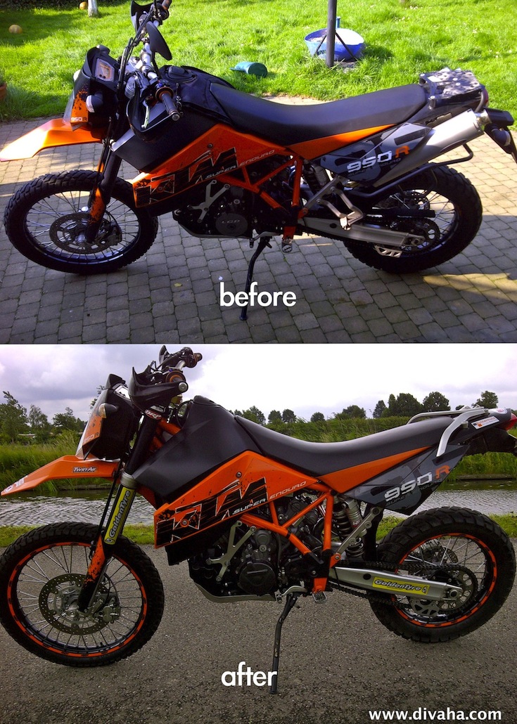

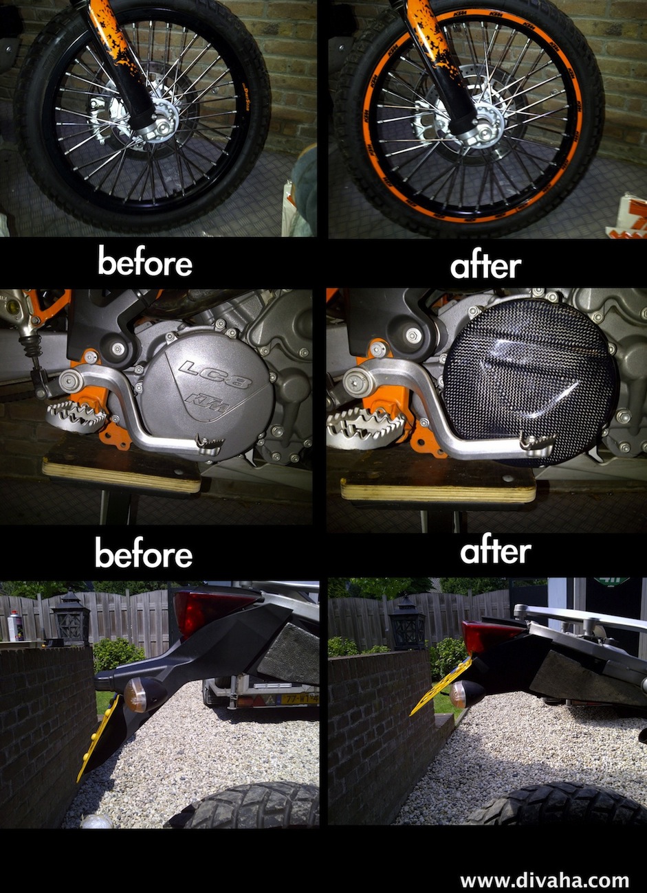

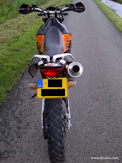

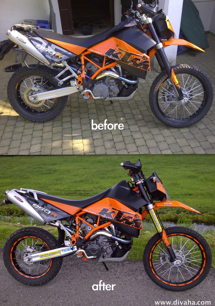

Bedankt voor al jullie tips voor het diet van mijn Superenduro. Zie hier het resultaat van wat dagen sleutelen;
Een opsomming van de aanpassingen;
- 2in1 uitlaat
- inkorten achterkant
- carbon zijkanten
- SAS eraf
- EPC eraf
- nieuw luchtfilter
- passagier voetsteunen eraf
- bagage beugels eraf
- nieuwe kroonplaten
- stuurdemper erop
- divers plastic eraf
- en nog wat cosmetisch bling bling
Nu nog de noppen eronder en dan is het beest helemaal klaar voor een rally in Zweden volgende week.
ps nog een vraagje; de dealer geeft aan dat je andere sproeiers erin moet zetten nu er een 2in1 uitlaat opzit. Hij zegt dat de motor anders te warm wordt en stuk loopt. Is dit zo?

Ziet er goed uit, dat wordt fun in Zweden thumbsup
Wat heb je gekozen voor luchtfilter, stuurdemper en kroonplaat?
Verder zou je nog de accu door een lichte LiFePo kunnen vervangen, maar dat kost weer geld.
Heb je nog foto's of info voor het verwijderen van SAS/EPC? De SE wijkt daarin af van de ADV en de Europese modellen wijken af van de Amerikaanse die behandeld worden op ktm950.info. Ik moet nog altijd de moed (en tijd) verzamelen om daar ook aan te beginnen.

ziet er goed uit heb net zelf de Damatia rally gereden met een KTM 950 superenduro
de organistie reed ook met een se met 2 in 1 die zeiden ook dat ze de sproeiers aangepst hadden
trouwens welke rally is dat in Zweden ?

en ??????? hoeveel kilo is eraf......

Mooi,
Succes in Zweden. thumbsup
Nu nog een mooie Skidplate eronder.
Wat betreft de sproeiers en naalden, hangt een beetje af of de SE nog met de originele afstelling rijdt of dat er al een keer met de vorige (niet orginele uitlaten) vervanging zijn afgesteld.
Heb zelf met het vervangen van de uitlaten een zogenaamde Pro kidje (naalden, sproeiers enz)
laten plaatsen wat een beter resultaat gaf in het midden gebied.

Bedankt voor jullie leuke reacties. Hier even een antwoord op een aantal van jullie vragen;
- luchtfilter -> op advies van Gerben gewoon t papieren luchtfillter gehouden
- stuurdemper -> de normale Scotts stuurdemper welke ik eerst op mijn EXC had zitten
- kroonplaat -> BRP uit US laten overkomen, kost wat heb je ook wat en gelijk zit het stuur hoger en kan demper er op
- hoeveel kg -> 4760 gram netto zie voor gehele berekening http://www.divaha.com/mx_enduro_rally_trial/Blog/Entries/2011/6/25_KTM_Superenduro_preparation.html
- tripmeter -> aansluiting nooit kunnen vinden, zit er gewoon echt niet op bij mij....
- skidplate -> ooit maar nu even niet, is ook wel een heel zwaar ding, heb nu die keflar kappen op de deksel als bescherming
- SAS EPC -> check voor een volledige SE beschrijving

Je weet dat je de handgrepen op de achterkant omgewisseld hebt?
Misschien nog een goede tip om toch andere handguards te nemen.
Met de handguards die je er nu op hebt zitten brak bij mij altijd de koppelinghandel wanneer de motor omviel. Nu heb ik die met de alu beugels en sindsdien nooit meer een koppeling- of rem handel gebroken.

Ik zou zsm er weer 2 uitlaat dempers opzetten.
Dit grapje met 1 demper kost je minstens 12 pk minder.
Zet hem maar op de bank.
Gewoon 2 lichte alu of titanium dempers nemen.
Kort achter spatbordje is leuk maar heel je rug zit onder de modder.
dat met die 1 demper dat weet jij dan weer uit ervaring.
echter dat korte achterspatbord icm modder vind ik wel meevallen....
