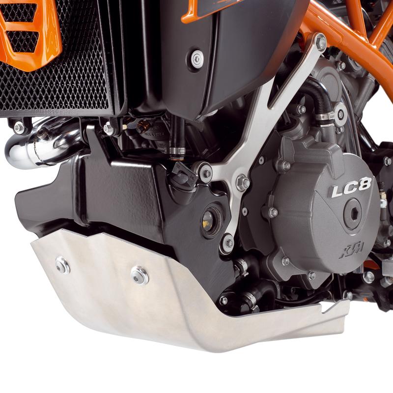

bij de 950 super enduro is het wel iets beter laugh
 Bestandsgrootte:  81.36 KB
 Weergegeven:  722 keer
