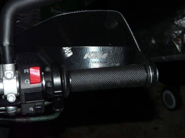

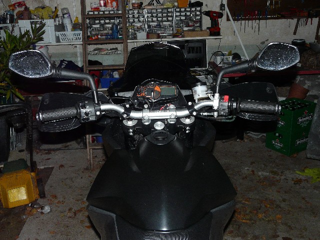

Gisteren eindelijk tijd gevonden om wat aanpassingen te doen aan de SMT. De progressieve gasgreep zonder problemen gemonteerd. Geen aanpassing hoeven doen aan de positie van de spiegels etc., vanwege de extra 4mm breedte van de grepen.
Heb vanwege het K**weer maar een 300m gereden. Leek veel speling op de gashendel te zitten maar dat bleek bij nameten een gevoelskwestie te zijn. Waarschijnlijk een kwestie van wennen aan de iets andere slag van het geheel. Dat de slag langer is kun je wel duidelijk voelen. Binnenkort wat meer ervaringen.
Harrie van Til, SMTering-wat-stuurt-dat-gemakkelijk.
