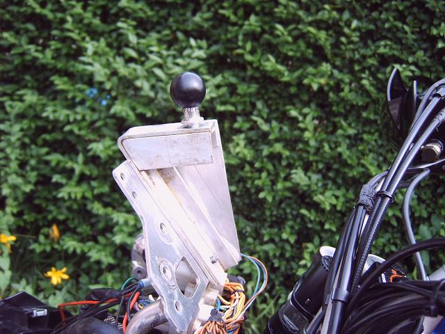

Oplossing : twee gaten geboord en dan mijn gewezen rammountje erin vast gezet.
Alles zag er prima uit tot ik het ruitje erop moest monteren, het werd wringen en duwen, maar finaal kreeg ik de ruit erop.
Het probleem was dat ik de rammount teveel naar voren gezet had. Het voordeel van mijn montage is dat de rambol tegen de ruit zit en nu niet meer kan trillen.
En als het eraf valt dan zoeken we er wel een oplossing voor.
Met mijn montage ook nooit last gehad van trillingen thumbsup
groet Johan

Eigenlijk is dit gewoon precies hetzelfde, alleen heb jij het van staal gemaakt en ik van alu en de RAM mount is een ander type thumbsup
groet Johan
