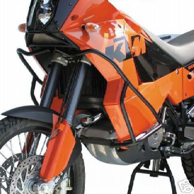

Ik ben opzoek naar een setje valbeugels, en op ebay kom ik 2 modellen tegen:
bieden beide beugels voldoende bescherming, of is er risico dat de montagepunten afbreken of iets dergelijks?

Op mijn Adventure heb ik de bovenste (foto) gemonteerd omdat ik die mooier vind. De onderste lijkt meer iets voor een lesmotor tongue

Die bovenste zijn origineel ktm (en die haalt ze bij touratech vandaan).
Die onderste zijn van Mo-tech geloof ik, maar die bevestiging aan het kuipframe lijkt me niet erg stevig.
Hepco-Becker maakt ook een mooi setje, met een slimme drukstang dwars door de motor heen naar de andere beugel, om de kracht op te vangen bij een val shocked3
Wat dacht je van GEEN valbeugels, en die plastic beschermers vervangen door carbon http://forum.lc8.nl/viewtopic.php?t=1321&highlight=tankbescherming
De tank is sterk zat om een val te doorstaan hoor, en valbeugels leveren alleen maar drukpunten bij de bevestigingspunten op wat af kan breken/scheuren bij een val.
Bovendien wordt je motor onnodig zwaarder en breder met die beugels wink3

de carbon beschermers ben ik ook tegengekomen op het forum, maar het gaat mij op deuken en krassen te voorkomen,
Het lijkt me goedkoper om de valbeugels te vervangen/bij te verven/bij te lassen dan een tank of andere kapotte zaken nieuw te monteren.
De andere kant van het verhaal is natuurlijk de drukpunten wat u aanhaalt; en vandaar ook mijn vraag. De Mo-tech heeft andere montage punten waarvan ik meteen zoiets heb van dat lijkt me niet stevig.
Mijn voorkeur gaat uit naar de originele..........
bedankt voor uw inzicht.

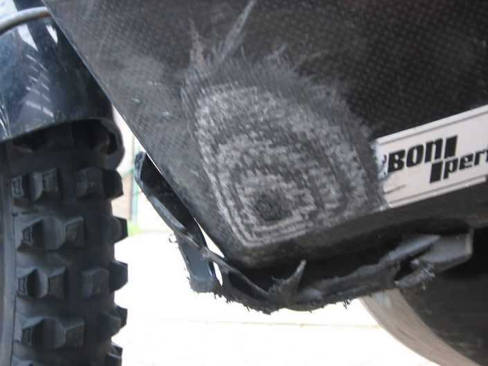

k² schreef:
schuiver met carbon = vervangen
schuiver zonder carbon = klein plastic brolleke vervangen, kost zeven keer nix
Van het plastic brolleke is inderdaad nix meer over,
maar het carbon wat erboven zit heeft toch wel zijn nut bewezen dacht ik.
Je kunt wel nagaan hoe de tank er uit gezien zou hebben wink3
