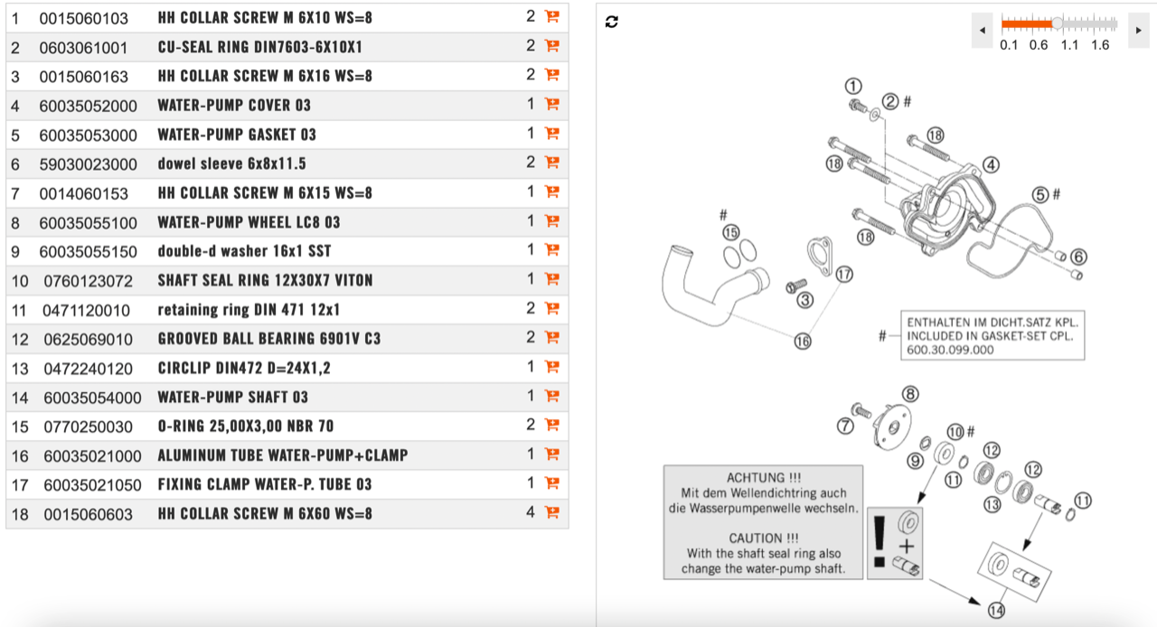

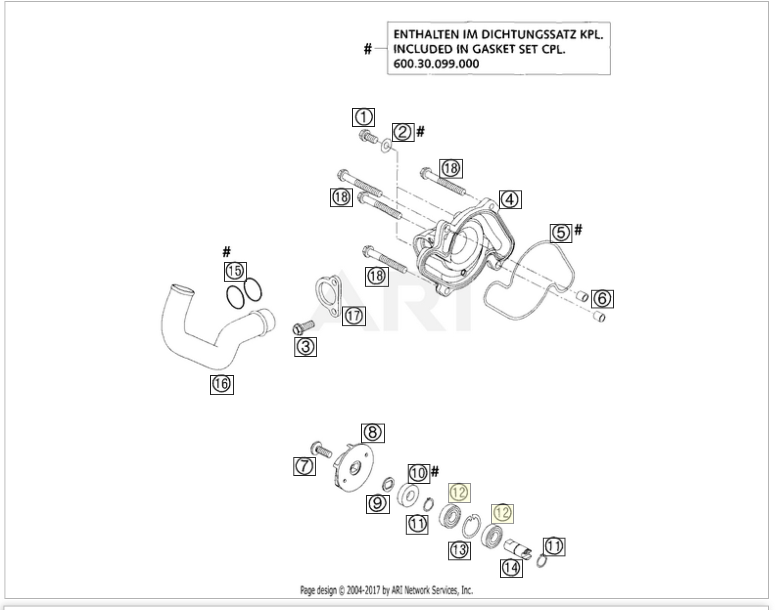

Het is alweer een tijdje geleden, maar volgens mij heb je nodig:
Onderdeelnummers (gezocht op een 950 Adv van ‘04):
- As en keerring (komt als set) #14: 60035054144

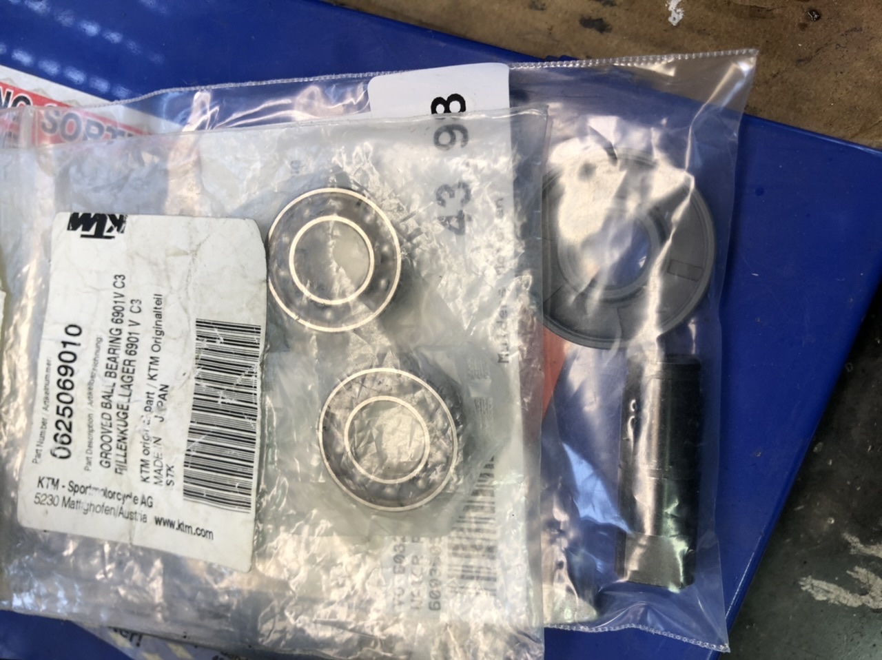

- 2 x kogellagers #12: 0625069010
- Waterpomp deksel pakking (zou je kunnen hergebruiken) #5: 60035053000
- Grote deksel pakking: 60030025000
- 2 x o-ring pomp leiding (zou je kunnen hergebruiken) #15: 0770250030
- Koper ring aftapbout pompdeksel #2: 0603061001
- En natuurlijk koelvloeistof.
Overigens zijn de 2 lagers optioneel, bij mij zagen ze er slecht uit alsof ze heet zijn geweest dus ik heb er toendertijd nieuwe in gezet (voor het mooie heb je daar een binnenlagertrekker voor nodig).

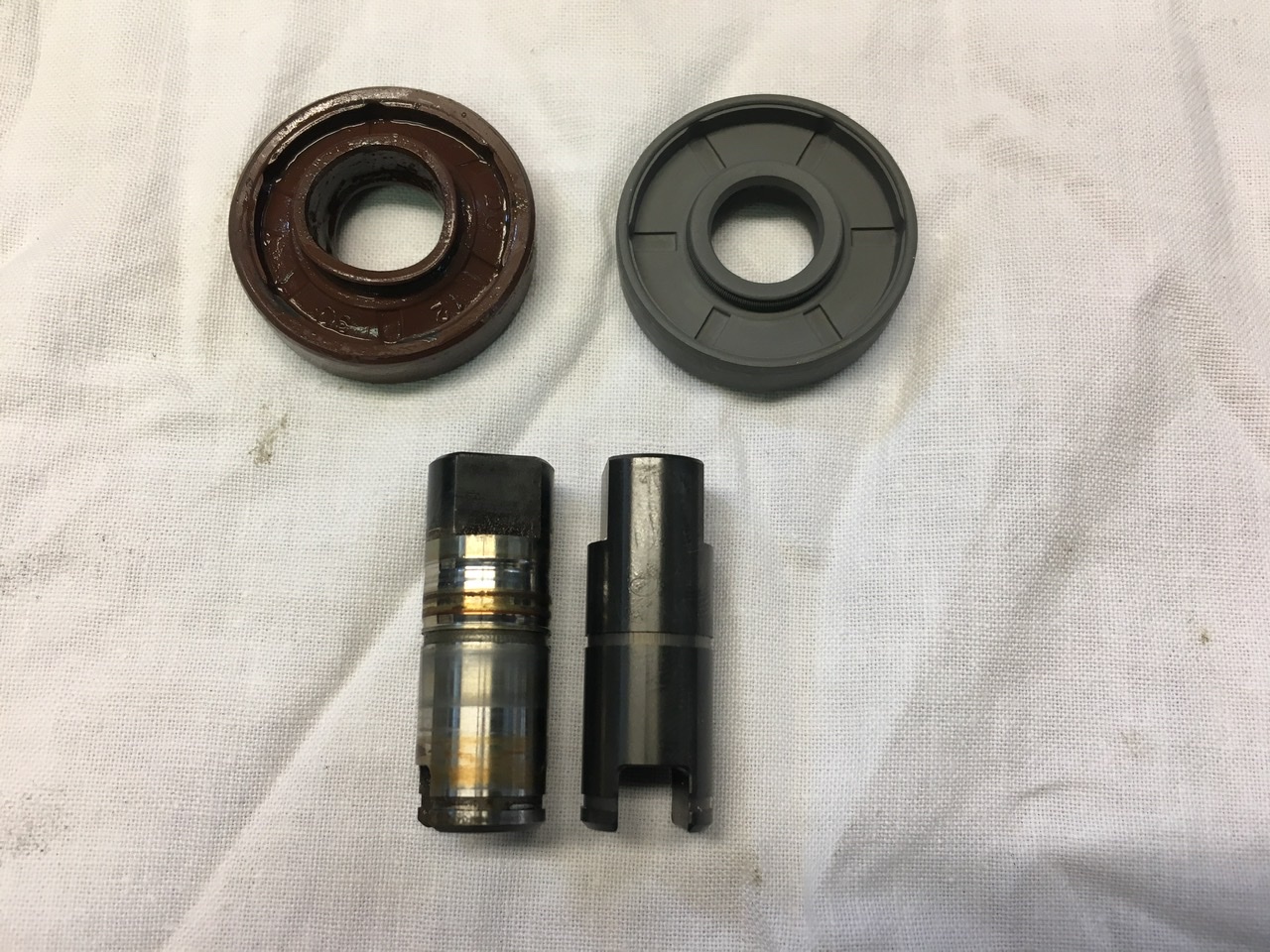

Ik zou ook meteen een extra asje en keerring bestellen als reserve.
Waterpomp schoepjes en seegerringen zijn hoogstwaarschijnlijk nog gewoon prima.
Overigens kun je zien aan de keerring als die van jouw nog nooit gedaan is, origineel werden daar rode keerringen gebruikt, de nieuwe zijn grijs. Ook moet je echt heel erg opletten wanneer je het asje door de keerring duwt. De keerring beschadigt supersnel, dus even een stukje tape over de as.
Volgens mij is dit het wel zo. De laatste keer heb ik onderdelen besteld via de website van Goedhart, die hebben zo’n standaard part finder. https://www.goedhartmotoren.nl/oem-motor-onderdelen#
