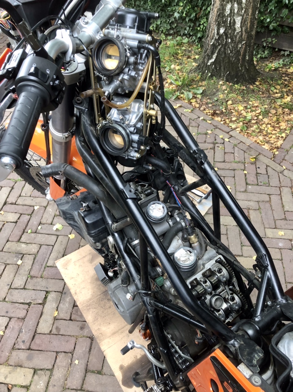

Bezig met kleppen stellen en ik heb wat plaatjes nodig, iemand enig idee waar ik deze vandaan kan halen? Ik las iets over dat plaatjes van een Harley Davidson ook passen en goedkoper zijn? Of heeft er iemand een set die ik (tegen betaling) kan gebruiken?

Die van Harley zijn prima te gebruiken.
De stappen in diktes is kleiner dan bij de plaatjes van KTM.
Bij de Harley dealer waren ze iets van 5,- ps.
Ik heb ze in Heteren gehaald, hebben een hele collectie op voorraad.

Die van KTM kosten ongeveer 7,5 euro. Vorig jaar heb ik er nog één of twee moeten kopen.
Ik heb geen set, een zestal op reserve dacht ik.

Bij RB motoren in de Bilt kosten ze €10 stuk.
Je hebt niet heel toevallig een 2,75mm en 2,65mm plaatje liggen? grin

Bedankt voor het aanbod, maar het is ondertussen al gelukt. Ik heb er 2 bij RB motoren gehaald, heel aardige lui daar. Motor loopt ondertussen ook weer. Verse olie, nieuwe filters, zeefjes schoongemaakt, clutch jet schoon, kleppen gesteld, nieuwe bogies (bedankt Jww!), verse koelvloeistof, carbs gesynchroniseerd, extra fan er opgezet en de boel wat opgepoetst. Staat er weer helemaal klaar voor!
