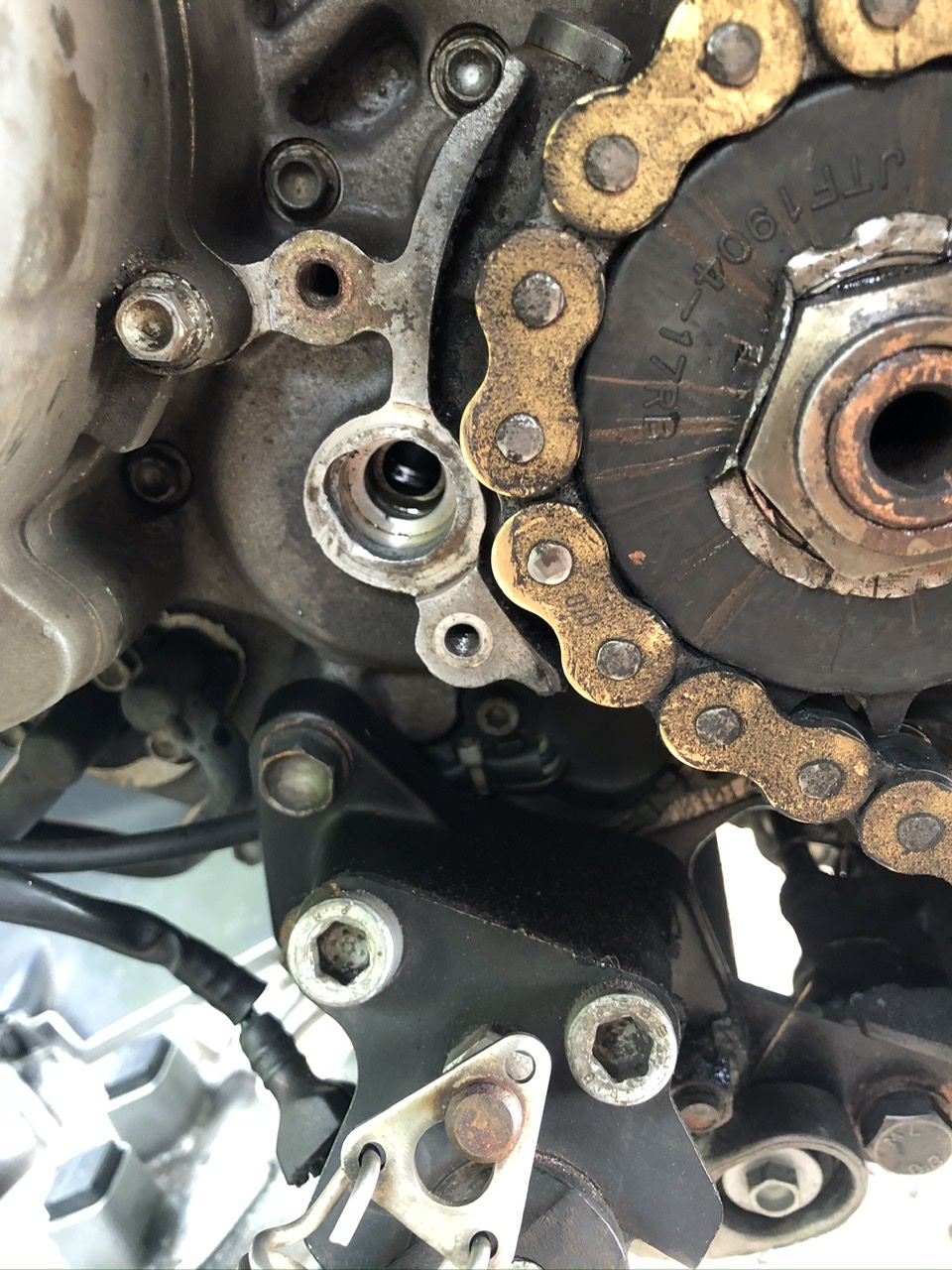

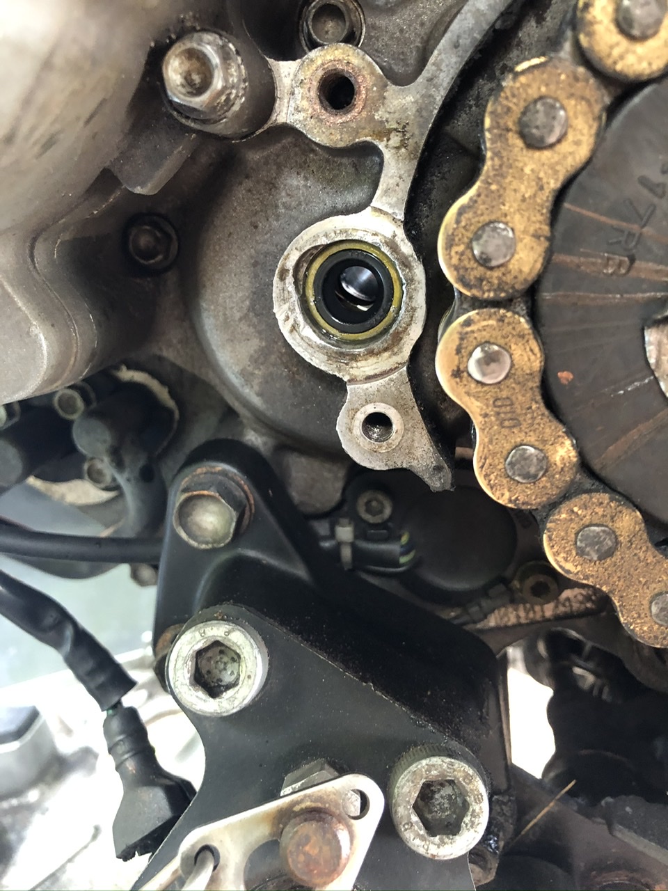

Na het schoonmaken van de oil jet lekt de motor olie. Ik dacht eerst dat de koperen pakking ring die ik heb hergebruikt de boosdoener was, maar met de koppelingcylinder ervoor weg lijkt de olie bij de drukstang vandaan te komen?! Tussen de hulpcylinder en het kunsstof zitten toch geen pakkingen?

Nee, geen pakking.
Waar lekt het olie? Uit de koppelings-slave of motorblok?
Waar de drukstang het blok in gaat zit een oliekeering.

Uit het blok. Bij die drukstang lijkt iets van rubber te zitten?
Nieuw berichtGeplaatst: Za, 14 Nov. 2020, 21:01    Onderwerp: Reageer met quote
Beetje vaag wat je nou bedoeld, maar er zit een keerring op de drukstang achter de koppelingscilinder. Misschien is die stuk.

Dank voor de reacties. Ik ga de keerring vervangen.
