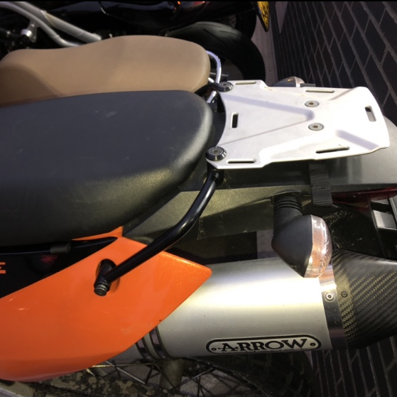

ik heb een kriega in bestelling en speciaal daarvoor een extra plaat op de standaard 950 bagagedrager gemonteerd, zie
https://www.goedhartmotoren.nl/ktm-bagagedrager-60312978044?gclid=Cj0KCQjw8rT8BRCbARIsALWiOvRspnlBcUzGM3QHog31WoofJlYCKhPuAx2JhU530iHEoPeYLgPuDtwaAnd7EALw_wcB
plaat voor paar tientjes gescoord op marktplaats bij één vd bekende sloopbedrijven (weet ff niet meer welke)

rij soms met een 20 op de bagageplaat, met de standaard haak/riem bevestiging. Gaat prima.
Wel ook grotere bagageplaat (21 brothers).

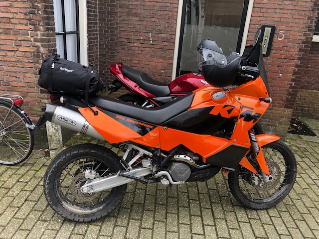

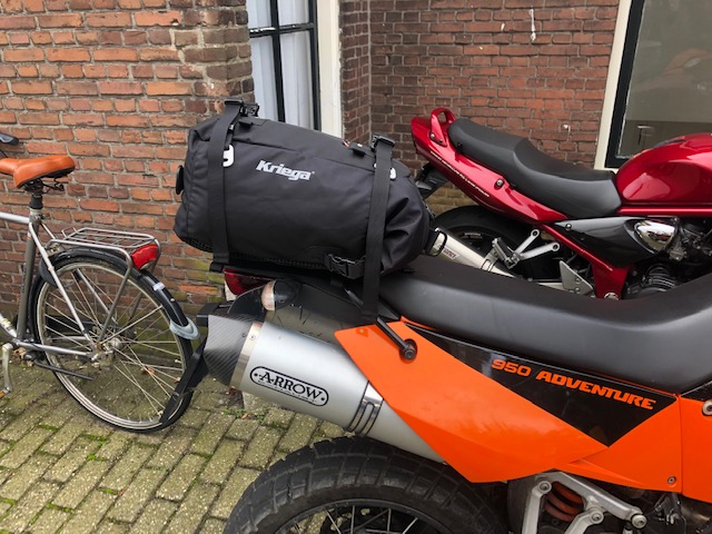

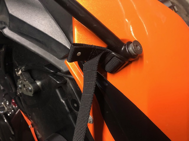

Bedankt voor jullie reacties en bedankt voor het meedenken Tim. Ik vind zo'n (grotere) bagageplaat niet erg mooi dus dat gaat hem niet worden. Ben een beetje een pietlut. Met het rek plaats je de US-30 denk ik ook in de breedterichting en niet in de lengterichting zoals ik het wil. Op de foto's hieronder zie je zoals ik hem wil hebben.
De Kriega US-30 heb ik vandaag gekocht en wat geprobeerd met de bevestiging lussen. Zoals hij op de foto hieronder zat, zat hij behoorlijk stevig en dat lijkt me een optie. Ga ook nog ff kijken of er een manier bestaat om hem aan het frame te bevestigen, maar dan moet hij ergens achter de zijkap vandaan komen.

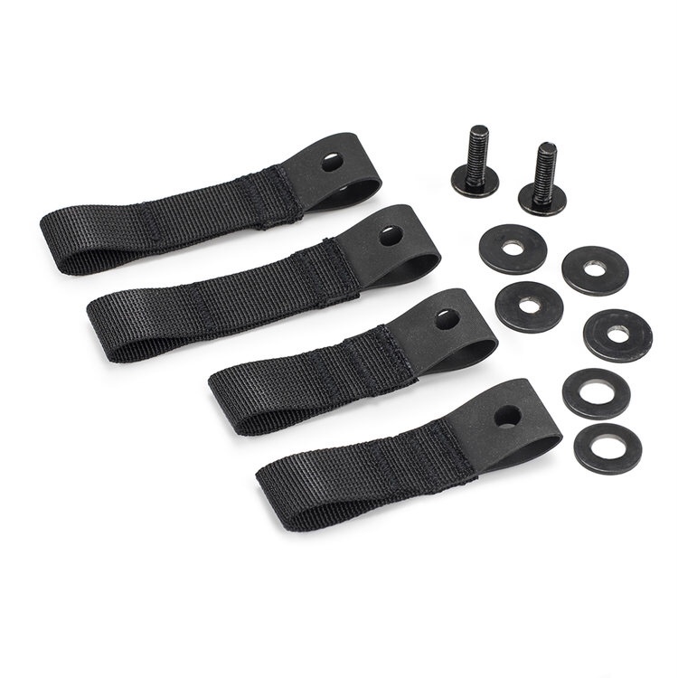

Je hebt speciale lusjes die je vast kan schroeven thumbsup

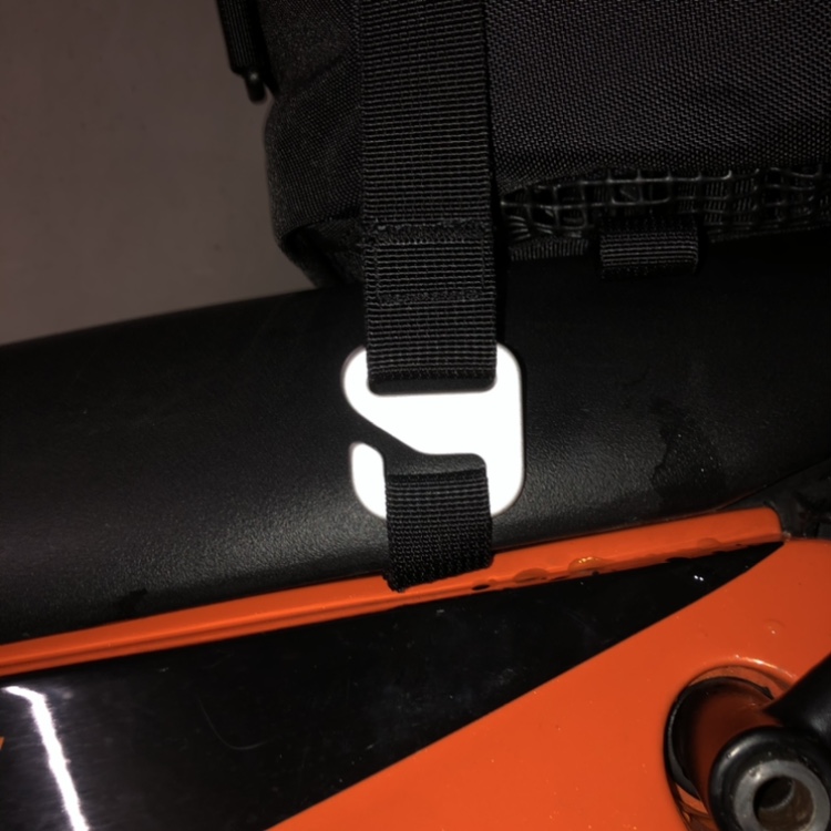

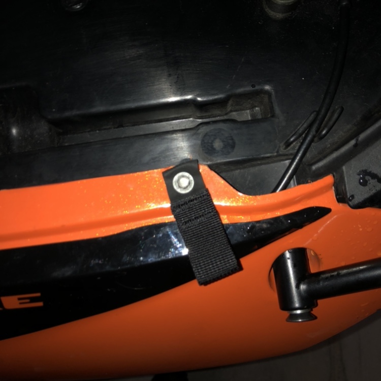

Je bent me net voor, heb een Kriega fit kit gekocht, oorspronkelijk voor de Ducati Panigale 959/1299. Twee lussen hebben een M5 opening en de twee anderen een M8 opening. De M5 lussen onder het zadel en de M8 lussen onder de bagageplaat.

dat voorste boutje is een parkertje in het plastic, alleen bedoeld om het zijkapje vast te houden. Ik weet niet of ik daar een tas aan zou willen hangen.
je zou L en R aan elkaar kunnen verbinden onder het zadel.. dat scheelt een boel.

Bedankt voor je tip, dat zou ik inderdaad kunnen proberen. Zag ook al dat het kleine schroefjes waren in plastic, maar het zadel vangt wel een groot deel van die druk op. Ga wel even kijken of ik iets kan bedenken om ze met elkaar te verbinden, moet dan alleen wel iets verzinnen om te voorkomen dat het onder mijn zadel gaat schuiven ...
