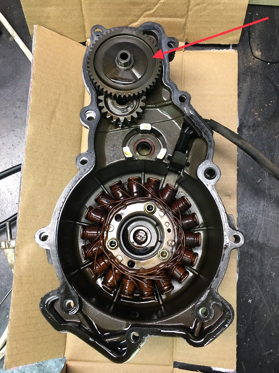

Heren, toch nog even de vraag wat nou precies de torque limiter is. Ik heb nog steeds af en toe die metalen klak tijdens het starten en zoals gezegd had ik al eens de startkoppeling vervangen.
Zie foto, is dat de torque limiter? En naar ik begrijp is het dus niet enkel even dat tandwiel vervangen voor een goede?

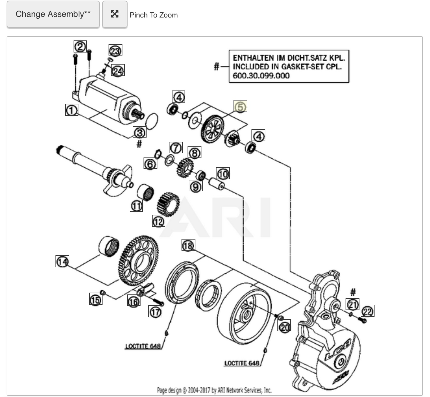

Jawel, maar in die tweede post gaat het geloof ik alleen over de startkoppeling en niet de torque limiter.
Dus nummer 5 in de onderdelen tekening is het tandwiel met rode pijl boven?
