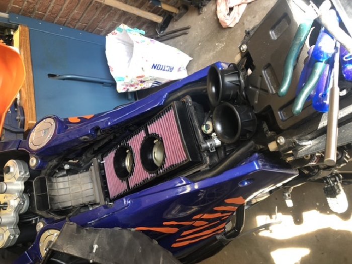

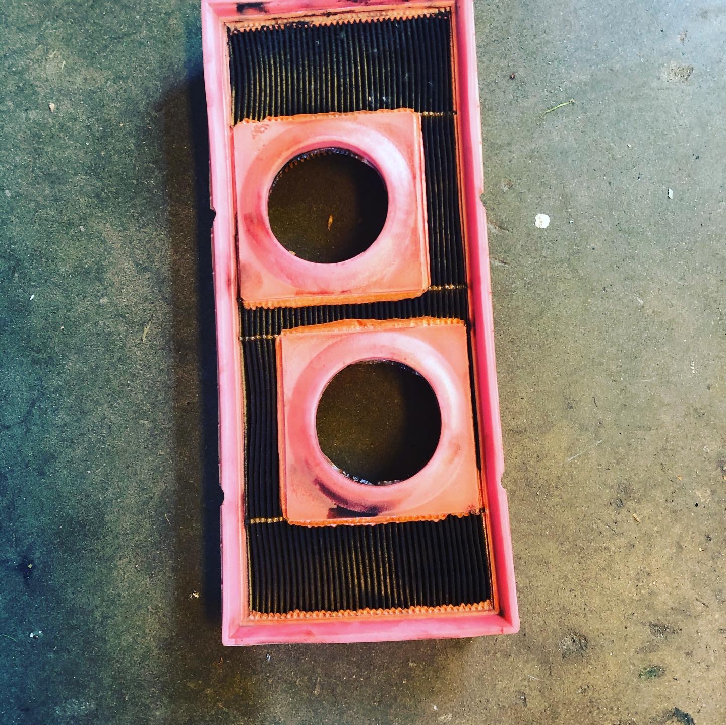

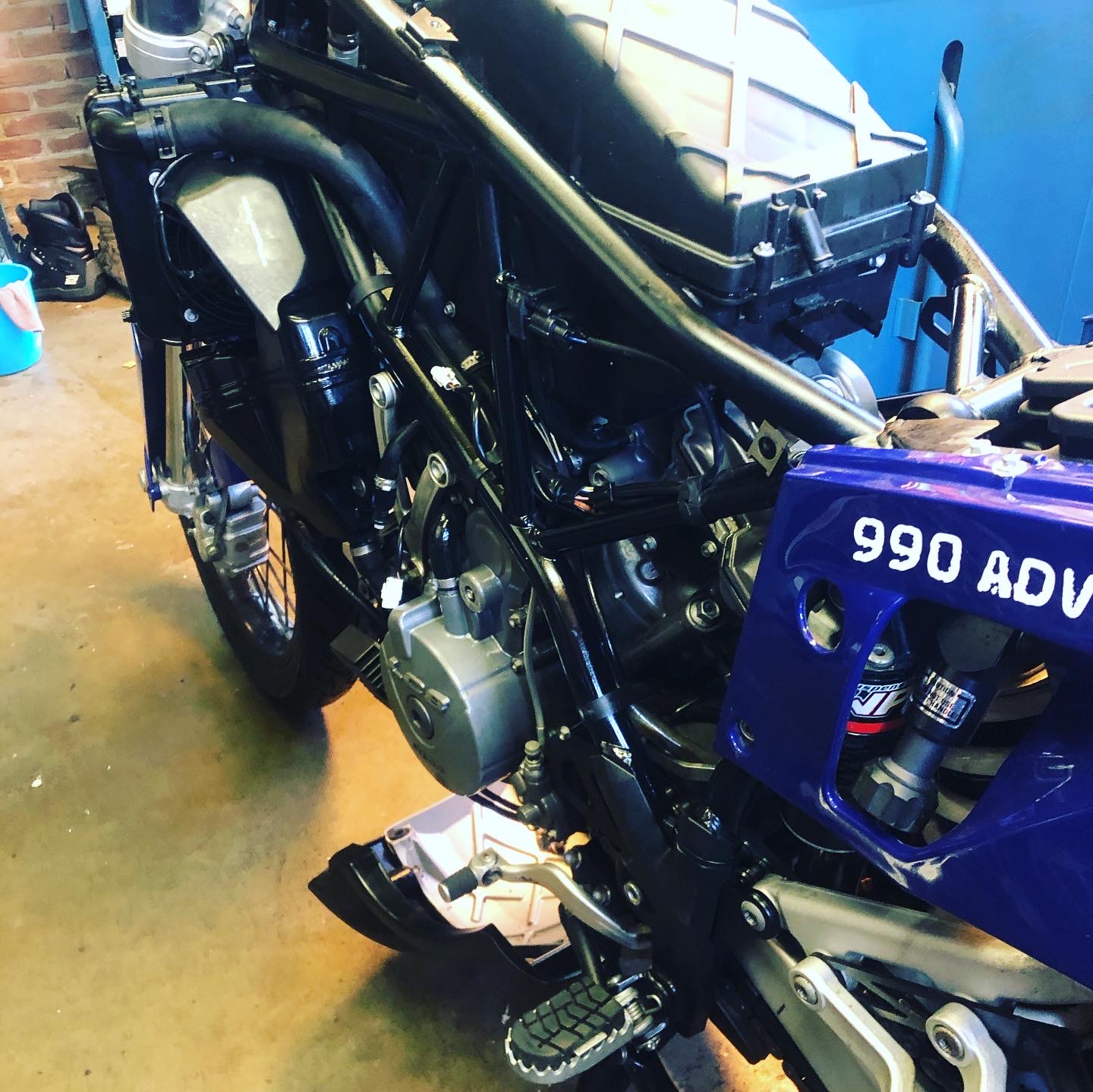

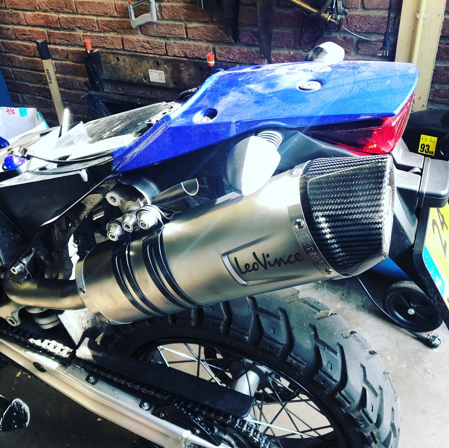

Ik heb luchtfilter vervangen, andere dempers geplaatst, benzinepomp filters bekeken (waren nog schoon) en de SAS verwijderd. Hij rijdt als een “duivell”, kijk nog even wat er nu voor mapping is geladen maar is even wachten op een Windows laptopje.
Geen inhouden meer en overal flink koppel. Lekkere motor, had hiervoor een SMT en ik vind het maar een zenuwachtig ding.
Ook maar even balhoofdlager onder schoongemaakt en ingevet was smerig en droog. Zag geen put, maar even kijken of dat ook heeft geholpen.
Verbruik is erg wisselend van 290km tot het lampje brandt naar 210km.

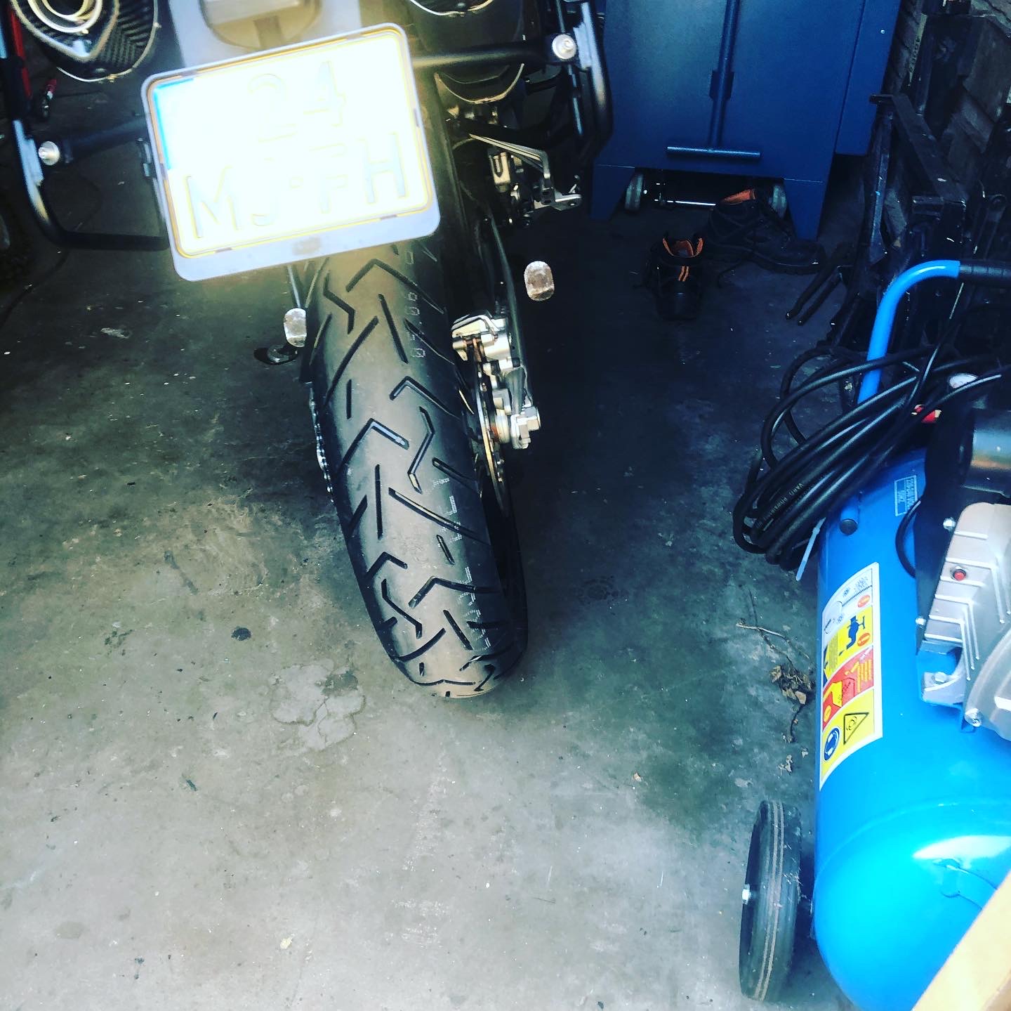

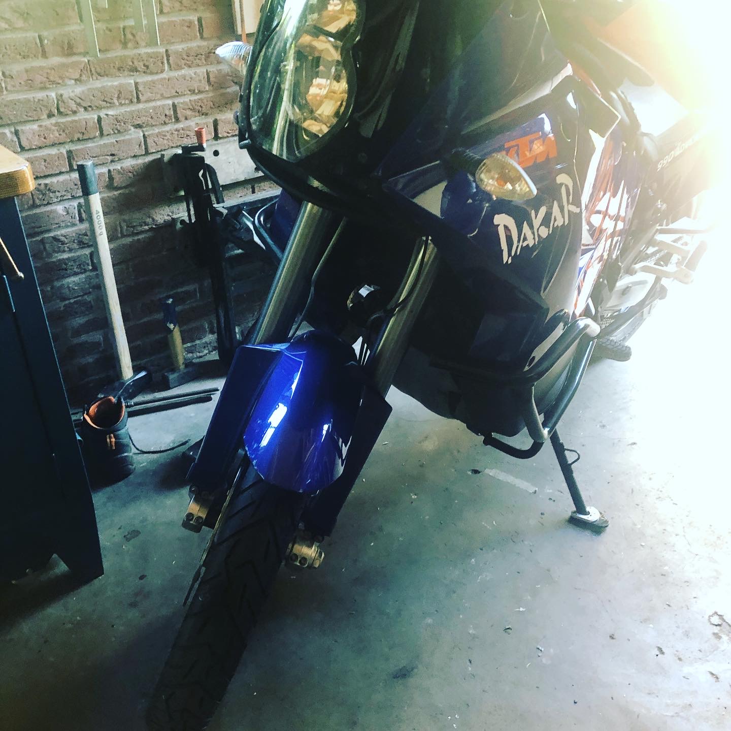

En bandjes waren ook nodig. Als iemand interesse heeft in een setje Heidenau Scout, kunnen hier weggehaald worden voor een wat Belgisch bier smiley.

BerichtGeplaatst: Zo, 24 Mei. 2020, 13:34    Onderwerp: Reageer met quote
oh, dat luchtfilter ziet best erg vies...
zwart?
te vettig geweest misschien?

BerichtGeplaatst: Zo, 24 Mei. 2020, 13:40    Onderwerp: Reageer met quote
Ja hè, vond ik ook. Eerlijk gezegd kreeg ik het idee dat de boel nog nooit losgehaald was. Zo’n balhoofdlager bijv. Ook nooit naar gekeken.
Was niet vet maar gewoon zwart en smerig. Wel z’n werk gedaan, dat dan weer wel.
BerichtGeplaatst: Zo, 24 Mei. 2020, 14:26    Onderwerp: Reageer met quote
Mooi werk! Ik heb dezelfde uitlaten, mooi spul voor dat geld!

BerichtGeplaatst: Zo, 24 Mei. 2020, 16:00    Onderwerp: Reageer met quote
Ja, vond ik ook.
Alles erbij, gewoon netjes en goed.
