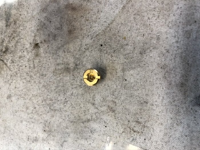

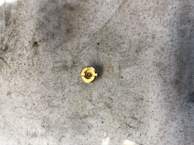

Er zit echt geen gat in, vreemd dat niemand ooit het idee had om daar een ander in te zetten. Makkelijkste mod ooit lijkt mij. Ik zal eens op zoek gaan naar boortjes.
Nieuw berichtGeplaatst: Ma, 27 Apr. 2020, 10:00    Onderwerp: Reageer met quote
Heb een hele chique nieuwe besteld en er gister in gezet.
