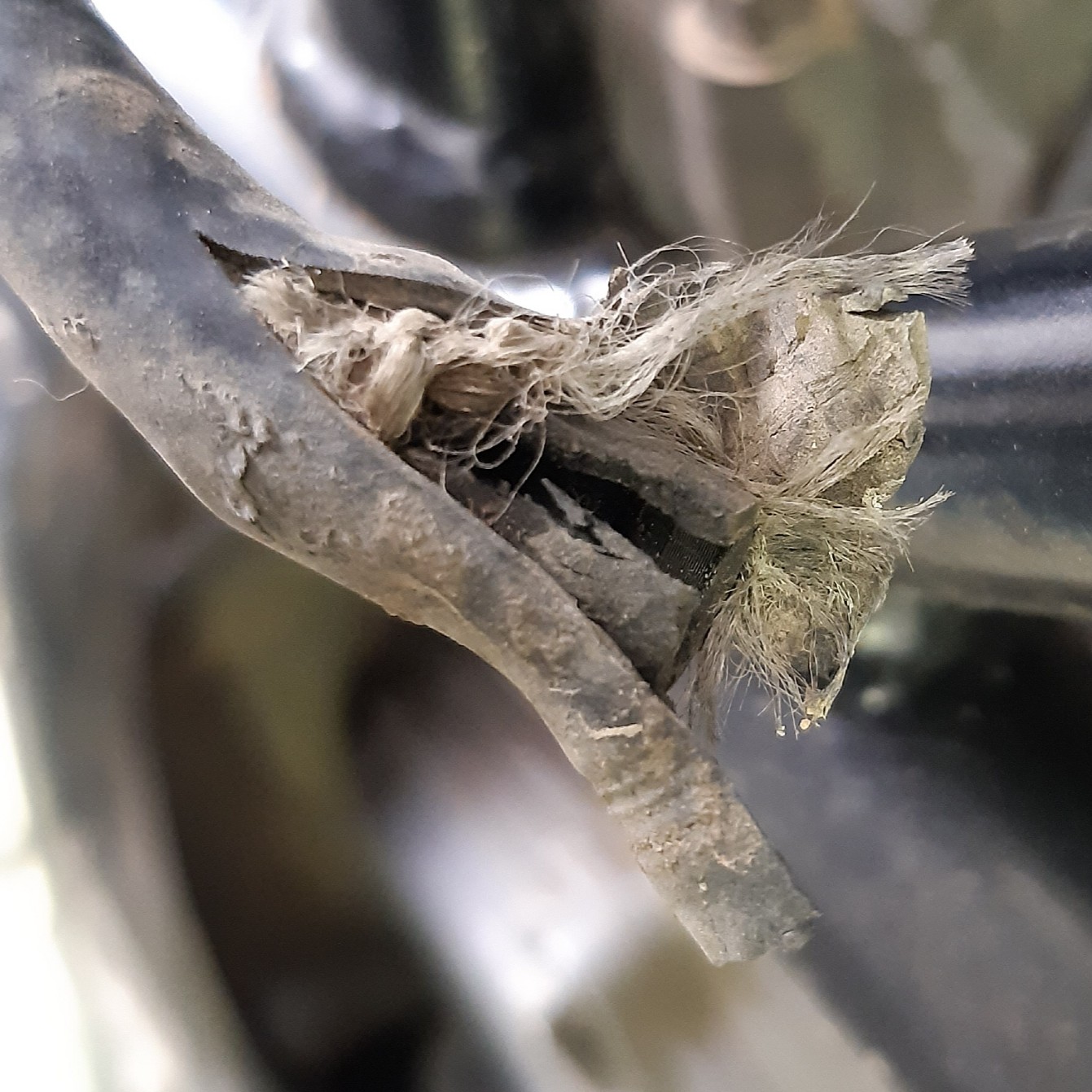

Eerst de uitlaat nog eens getest, nu met twee gummiballen. Dat sluit beter af. Na nog geen twee seconden slaat het blok af. Sowieso verdenk ik de uitlaat niet.
Enkel die slang vanboven maakte het verschil ook niet.
De vacuümslangetjes dan maar. Eerst de achterste carb.
Ehmm.... gevonden denk ik. bucktooth
 Bestandsgrootte:  326.86 KB
 Weergegeven:  1399 keer

Welke slangetjes horen daar normaal op te zitten? Ik lijk geen onderdeelnummer te vinden.
Anders is gelijk welk ander goed slangetje wel goed voor me. Dat hoeft geen OEM te zijn.
Welke binnendiameter horen die hebben?

is dat niet 1 van de overloopslangetjes van de vlotterbak?
het uiteinde ziet er niet uit, maar hoort toch gewoon open te zijn.
Berichten: 1601
Nieuw berichtGeplaatst: Za, 4 Apr. 2020, 18:26    Onderwerp: Reageer met quote
nee absoluut niet. Dit slangetje zit onder de luchtfilterkast, op de verbinding met de cilinder. Compleet kapot.
Testrit bleek trouwens nog steeds knallerig.
Ah ja. Toch twee dingetjes kunnen repareren.
