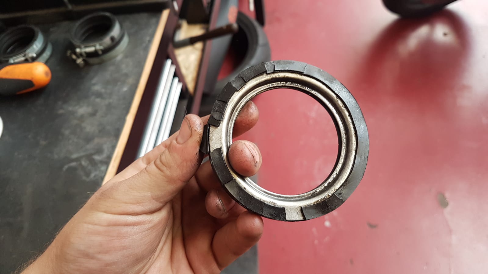

Nieuw berichtGeplaatst: Wo, 15 Apr. 2020, 11:14    Onderwerp: Reageer met quote
Hier waren het de rubbers tussen de luchtfilterbak en cilinder
