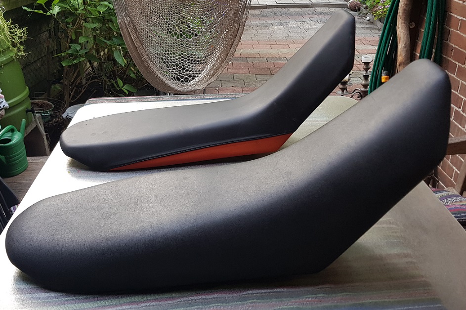

Hi, Ik heb vorig jaar een standaard zadel laten aanpassen. Knik eruit en iets breder bij het zitvlak. Zo veel lekkerder bij lange ritten thumbsup

BerichtGeplaatst: Wo, 11 Mrt. 2020, 23:40    Onderwerp: Reageer met quote
Hi, Ter inspiratie....
Ik heb vorig jaar in Amsterdam Noord een standaard zadel laten aanpassen. Knik eruit en iets breder bij het zitvlak. Zo veel lekkerder bij lange ritten thumbsup
Niet gek duur. Als je wilt dan ga ik wel ff zoeken in mijn contacten/mail. Laat het me ff weten dan.
Gr. Dekster

BerichtGeplaatst: Do, 12 Mrt. 2020, 17:33    Onderwerp: Reageer met quote
Hi,
Het was ff graven maar ik heb het gevonden. http://silvermachine.nl/ als ik me niet vergis. Zamenhofstraat 140-8, 1022 AG Amsterdam als Jeroen daar nog zit.
Gr, Dekster

BerichtGeplaatst: Vr, 13 Mrt. 2020, 18:19    Onderwerp: Reageer met quote
Verschillende hardheden schuimrubber dacht ik. Jeroen geeft eerlijk advies en voert uit wat je zelf wenst.
