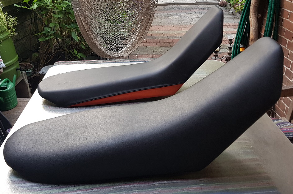

Hi, Ik heb vorig jaar een standaard zadel laten aanpassen. Knik eruit en iets breder bij het zitvlak. Zo veel lekkerder bij lange ritten thumbsup

Hi, Ter inspiratie....
Ik heb vorig jaar in Amsterdam Noord een standaard zadel laten aanpassen. Knik eruit en iets breder bij het zitvlak. Zo veel lekkerder bij lange ritten thumbsup
Niet gek duur. Als je wilt dan ga ik wel ff zoeken in mijn contacten/mail. Laat het me ff weten dan.
Gr. Dekster

Weet jij nog wat voor vulling er in zit? Ik lees namelijk verschillende ervaringen en adviezen mbt het gebruikte schuim, zo schijnt zo’n gel insert over gewaardeerd te worden.
BerichtGeplaatst: Vr, 13 Mrt. 2020, 18:19    Onderwerp: Reageer met quote
Verschillende hardheden schuimrubber dacht ik. Jeroen geeft eerlijk advies en voert uit wat je zelf wenst.
