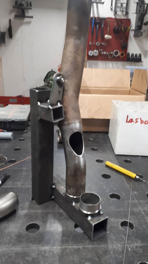

BerichtGeplaatst: Wo, 27 Mei. 2020, 9:05    Onderwerp: Reageer met quote
Ik heb mijn 2-2 stuk aan laten passen naar 2-1 zodat hij naar een enkele Leovince SBK kan lopen. Klinkt prima, binnenkort op de bank om het zaakje af te laten stellen.

BerichtGeplaatst: Wo, 27 Mei. 2020, 9:06    Onderwerp: Reageer met quote
Het laswerk.

BerichtGeplaatst: Wo, 27 Mei. 2020, 9:46    Onderwerp: Reageer met quote
Als ik op download klik, dan zie ik de fot's wel,
ziet er goed uit, al met al ben je in het totaalplaatje
aardig wat kilo's kwijtgeraakt...
