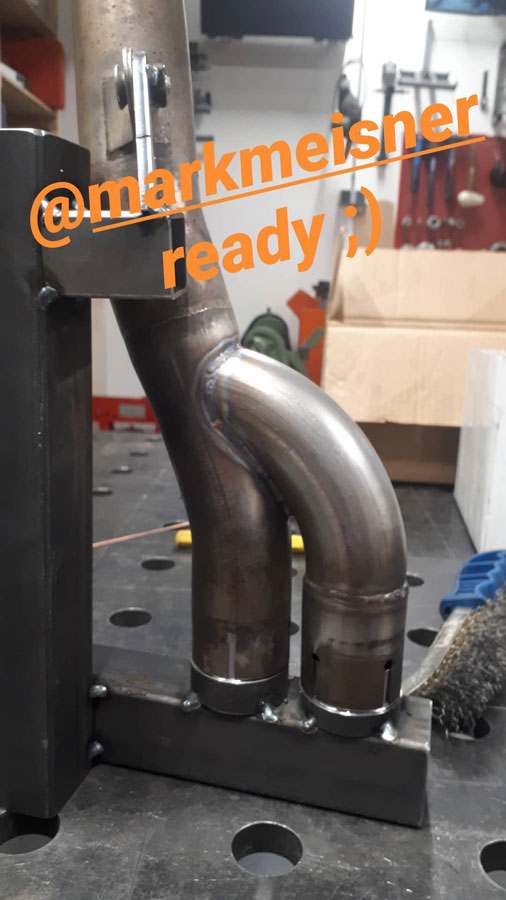

Geplaatst: Wo, 27 Mei. 2020, 9:06 Onderwerp: |
Het laswerk.
(Waarom laat hij de foto's nou niet zien?? )
 Download |
| Bestandsnaam: |
97750379_3641973895878299_8313610487963058176_o.jpg |
73.96 KB |
| Gedownload: |
3550 keer |
 Download |
| Bestandsnaam: |
98185272_3641972565878432_6052396458152296448_o.jpg |
64.59 KB |
| Gedownload: |
3510 keer |
Geplaatst: Wo, 27 Mei. 2020, 9:46 Onderwerp: |
Als ik op download klik, dan zie ik de fot's wel,
ziet er goed uit, al met al ben je in het totaalplaatje
aardig wat kilo's kwijtgeraakt...

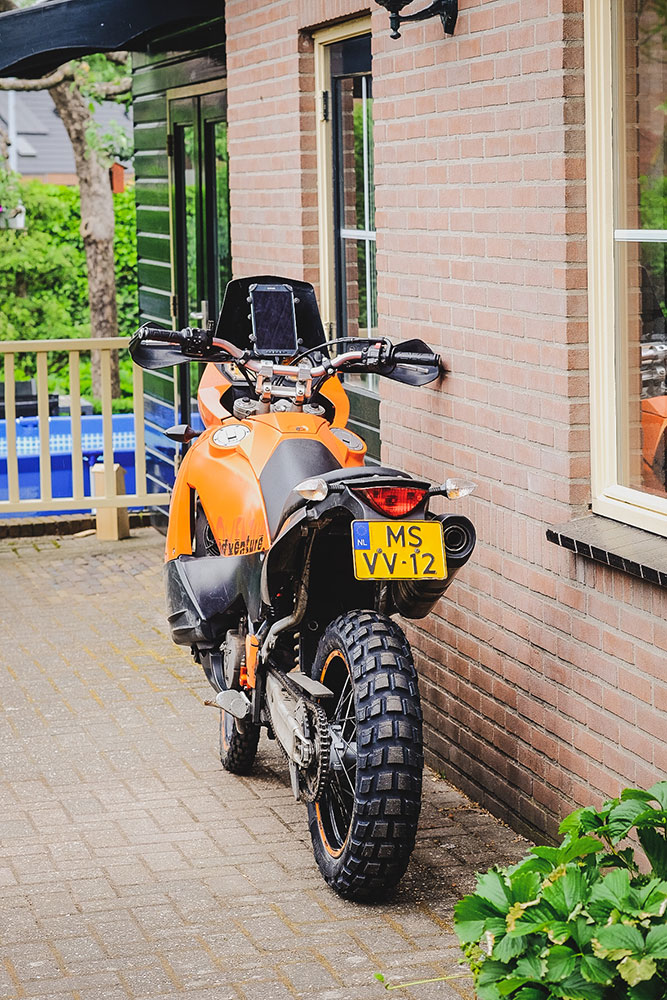

En nu (weer) KTM 950/S adv |
MarkMeisner
Geregistreerd op: 6-8-2019 Berichten: 68 Woonplaats: Eerbeek
Geplaatst: Wo, 27 Mei. 2020, 10:12 Onderwerp: |
| Daan schreef: | Als ik op download klik, dan zie ik de fot's wel,
aardig wat kilo's kwijtgeraakt... |
Zit nu 202KG met alle vloeistoffen en 3-4 liter benzine (reservelampje ging branden 10KM voor thuiskomst). Dit is incl navigatie-tablet.
Geplaatst: Wo, 27 Mei. 2020, 10:19 Onderwerp: |
| MarkMeisner schreef: | | Dit is incl navigatie-tablet. |
en exclusief spiegel(s)
ik zou er toch wel minstens 1 (wegklap) spiegel opzetten,
veiliger en handig als je aangehouden word door oom agent..
MarkMeisner
Geplaatst: Wo, 27 Mei. 2020, 10:21 Onderwerp: |
Ohja, shit. Klopt ja Moet die nog bestellen! 203 kg dan met spiegels
