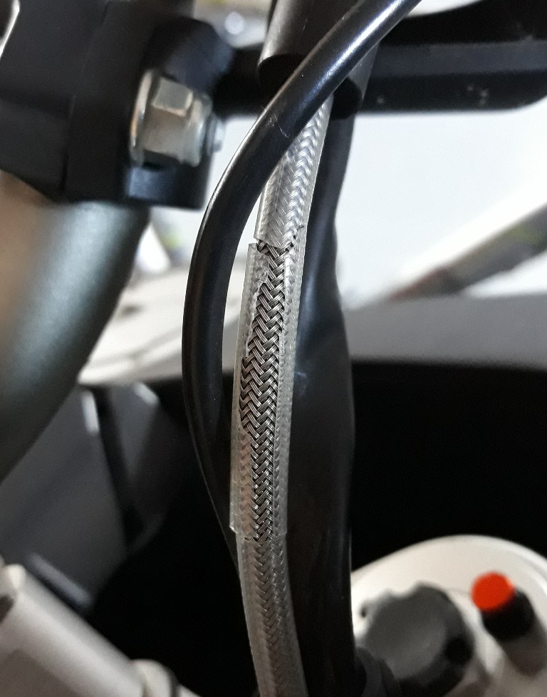

Ik merkte op dat de plastic beschermlaag van de gevlochten koppelingskabel los laat. Die laag is hard geworden en begint af te brokkelen (door veel in de zon staan denk ik). Nu is dus de gevlochten kabel deels zonder de beschermlaag.... Hoe "erg" is dat?
Nieuw berichtGeplaatst: Vr, 19 Apr. 2019, 10:01    Onderwerp: Reageer met quote
je heb geen kabel, enkel een hydrauliek leiding. Lijkt mij niet zo erg dus.

foto van de kabel / slang

duct tape er om heen en opgelost

Juist. Enige issue is dat de leiding nu 'scherp' is en dus schuren tegen andere delen moet worden voorkomen.
Nieuw berichtGeplaatst: Zo, 21 Apr. 2019, 8:17    Onderwerp: Reageer met quote
de staal omvlechting die je ziet is om te zorgen dat de slang niet uitzet als er binnenin druk is. Die is heel, maar moet ook heel blijven.
Het plastic er omheen is om dat te beschermen.. Laat je het zo zitten, dan heb je het risico dat die omvlechting eerder stuk gaat.
dus idd: die losse flap plastic netjes op zijn plek laten zitten en er buitenom een net stukje tape doen. Een kripkous zou nog mooier zijn, maar dan moet je zowies de slang loshalen en dan nog is de vraag of je die krimkous er overheen krijgt.
dus tapeje..

Bedankt, ik zal eens opzoek gaan naar geschikte tape.
Nieuw berichtGeplaatst: Di, 23 Apr. 2019, 12:57    Onderwerp: Reageer met quote
Kan eventueel ook ter bescherming een stuk spiralwrap eromheen leggen.
Heb ik vast nog wel een stukje.
Makkelijker aan te brengen afdoende bescherming in mijn opzicht.
En geen gezeur met lijm wat ertussen vandaan loopt door warmte (zon etc.)

Bij de eerste generaties staalomvlochten leidingen (jaren '80-'90?) zat er simpelweg geen plastieken mantel. Als dat tegen je frame aan het schuren ging ... rolleyes5
En je wilt niet weten hoe vuil die dingen konden worden. Al dat remstof dat zich erin ging nestelen... furious3
Dus die plastieken mantel dient simpelweg ook om het geheel mooier te houden. Gladder en mooier. Zoals we het heden ten dage graag hebben. thumbsup
