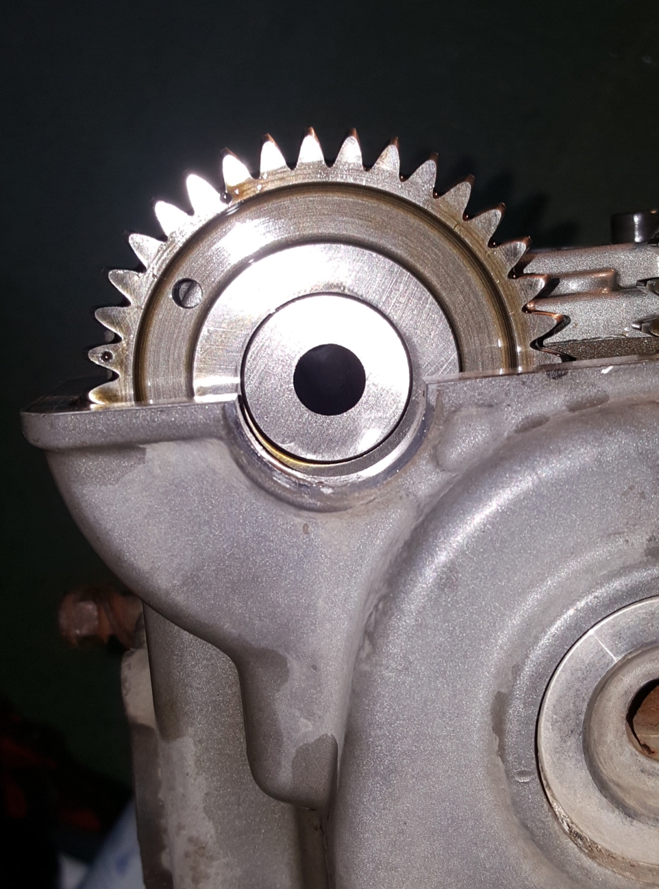

Ik ben bezig om het blok van mijn ktm 950 adv uit 2004 wat nieuw leven in te blazen. Niet omdat hij dit echt nodig had, maar meer voor mijn eigen gemoedsrust. Een redelijke 70000 kilometers op de teller, dus vrij vroeg nog;)
Echter ik had hem gekocht met 60000 kilometers en vrijwel geen onderhoudshistorie erbij. Hij heeft me die 10000km nooit in de steek maar helemaal gerust rijd ik dan niet.
Na het open maken van het blok 2 interessante ontdekkingen gedaan.
1.
Van de ketting geleider van de achterste cilinder was het onderste stukje( 1cm) weg/ afgebroken. Deze vond ik onderin terug bij het oliefiltergaasje sad3
2.
Als de achterste cilinder op tdc stond, zaten de markeringen van de nokkenas-tandwielen niet gelijk met de cilinder oftewel 1tand versprongen.
Dat dit fabrieks af aan zo gezeten heeft kan ik me haast niet voorstellen worried2
Waarschijnlijk weer een DoeHetZelf wel eFFe Gouw monteur wacko

BerichtGeplaatst: Zo, 10 Feb. 2019, 20:25    Onderwerp: Tdc Reageer met quote
Tdc
Legnumfan
Geregistreerd op: 2-3-2018
Berichten: 47
BerichtGeplaatst: Zo, 10 Feb. 2019, 20:37    Onderwerp: Tdc2 Reageer met quote
Tdc cilinder 2
Tdc
 Bestandsgrootte:  790.13 KB
 Weergegeven:  3273 keer

de kettingspanner had ik ook, denk niet dat it kwaad kan.
de timing zou ik inderdaad volgens de handleiding terug zetten zoals het hoort.
ben zelf ook bezig met mijn blok te herdoen. kettingspanner net van hetzelfde.
