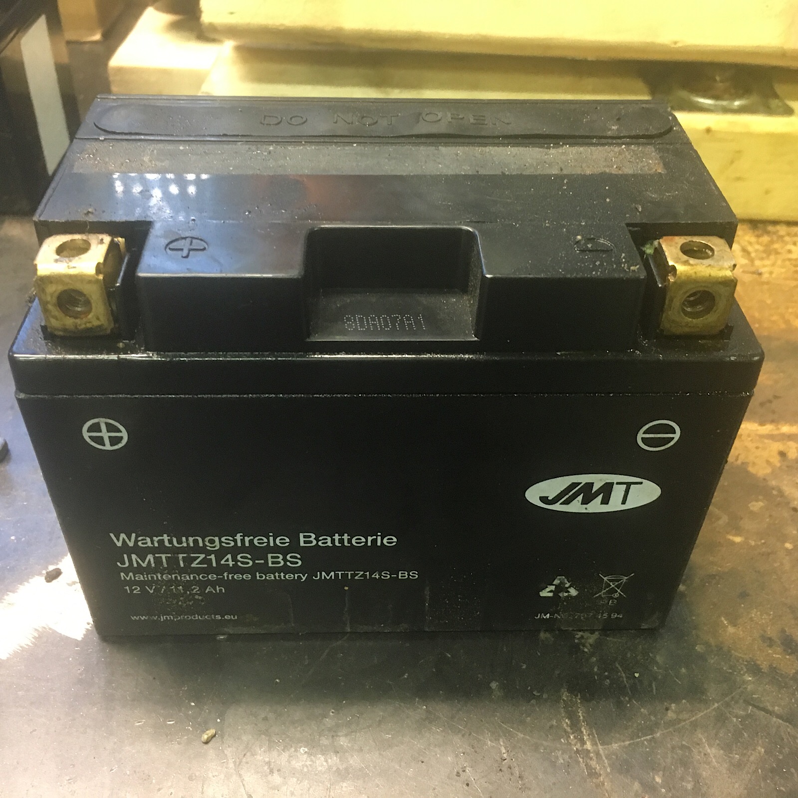

Het viel me van het najaar al een keer eerder ook al op, de accu van mijn 990 Adv van 2006 is soms een beetje nat bovenop. Eerst dacht ik dat het regenwater was, maar het lijkt er toch op dat het accuzuur is.
Van de week de accu er eens uitgehaald, vuldop losgehaald (klopt, mag niet). Van 3 cellen kon ik de platen zien en geen nattigheid. Deze gevuld met zuur en aan de lader gezet, na een tijd is het weer nat bovenop de accu.
Accu is een half jaar oud, JMT TZ14S-BS. Accu vantevoren doorgemeten: zo’n 11,7v in rust en bij motor op contact. Stationair 13,8v en 13,2 met 4000tpm en grootlicht aan. Bij starten komt ie niet onder de 10v. Dat lijkt me prima toch?

Is het YTZ of een TTZ? De eerste is een AGM accu. Dit vanwege de montagestand van de accu in de adventure. En behoort er ook in.
BerichtGeplaatst: Ma, 24 Dec. 2018, 19:10    Onderwerp: Reageer met quote
Deze is het

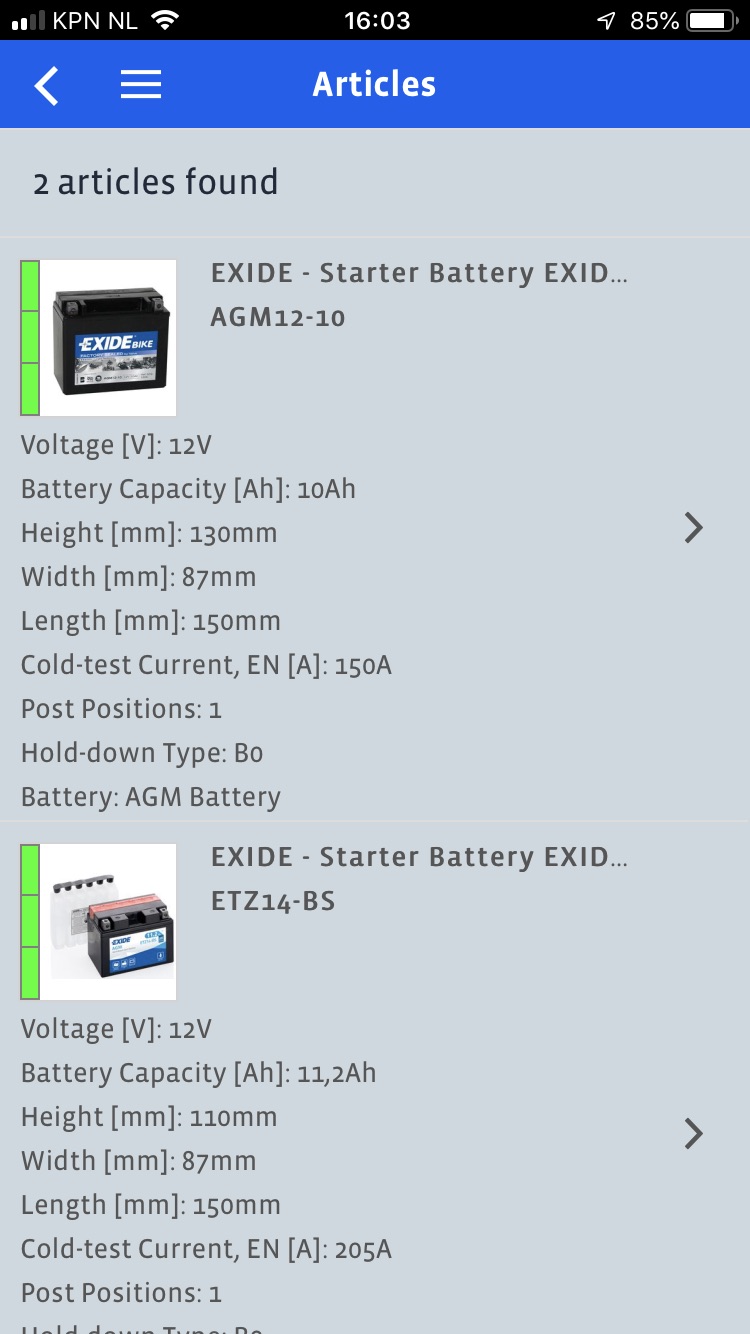

Dit type (idd AGM) mag je na vullen NOOIT openmaken en zèker niet bijvullen!!! Als je weet waar AGM voor staat? Er staat dus geen zuur boven op de platen! Dan is het niet geabsorbeerd door de glasvezelseparator en verklaard dat hij het dus niet (lang) zal doen.
Je laadspanning is na montage van de oude accu sowieso te laag...moet dan 14,40V laden. Die zal kaduuk zijn!
Een echt fabrieksgeladen en gesealde versie bestaat ook, kijk anders maar in de Exide Battery Finder app. Die is alleen helaas wat minder sterk.
De ETZ levert na vullen wel 250EN koudstart!!
 Bestandsgrootte:  132.08 KB

Okeeeee beunhaas strikes again speechless. Deze accu kan dus bij het vuil, maar dan was ie waarschijnlijk al niet goed.
Die ETZ14BS mag er dus ook in? Die is ook 11,2ah.
Tutu
Berichten: 550
Woonplaats: Zeewolde
BerichtGeplaatst: Wo, 26 Dec. 2018, 17:57    Onderwerp: Reageer met quote
die heb ik er ook ingezet. Als je hem zelf gaat vullen. Rustig laten leeglopen en even uurtje laten staan. Let even op of hij goed het zuur heeft opgezogen. Daarna aan 1A lader naladen, dan afsluiten en monteren..

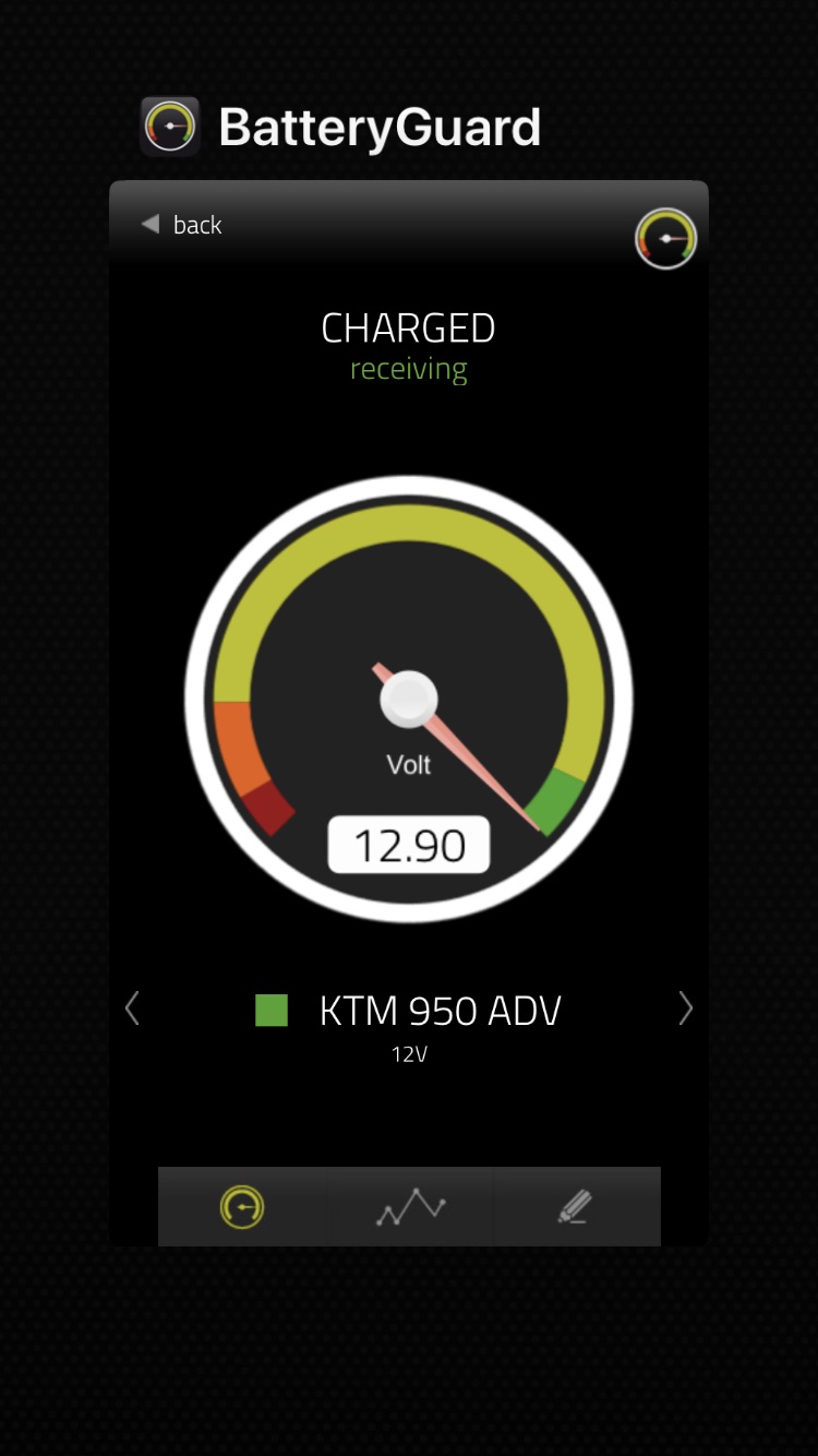

wat is je laadspanning dan?
BerichtGeplaatst: Za, 23 Mrt. 2019, 11:34    Onderwerp: Reageer met quote
Zo’n 13 a 13,5v bij 5000tpm.

als de accu vol is zou het mss kunnen. Ik heb een BT zender via app, moet snel eens proefrijden met de gsm in de tandtas....dan kan ik eens zien wat de mijne doet met laden.
(Foto is als hij aan de externe Exide lader heeft gehangen btw)
 Bestandsgrootte:  105.61 KB
 Weergegeven:  348 keer
