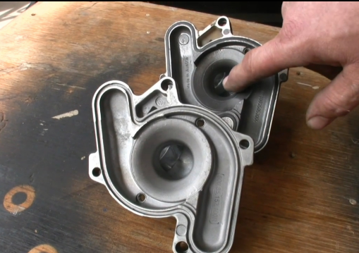

Heeft het zin om de afdichting en lager te laten vernieuwen, preventief? Krijg je dan ook een ge-update versie of weer het zelfde gammele onderdeel...?Tevens kom ik een vergrote doorlaat tegen in het nieuwere waterpomphuis (zie foto). De schuine zijde is schuiner waardoor de flow beter is.
Verder wil ik dan ook de motorolie klep die ook daar in de buurt zit laten vernieuwen, als we toch bezig gaa. Dit omdat het oliepeilen zeer wisselvallige uitslagen geeft. Schijnt ook een nieuwere versie van die kleppen voorhanden te zijn?!
Ik twijfel ook over nieuwe remschijven. Blokken heb ik al vernieuwd voor originele KTM/brembo echter de rem maakt bij lage snelheid heel veel lawaai, als een vragwaggel.....gonzend geluid
Achter remcilinder wordt ook vernieuwd i.v.m. terugroep!
Ik hoopt dat er wat antwoorden komen....wel wat veel vragen maar wil mij graag goed voorbereiden..
De oude is bij de vinger...

als je al een grote beurt doe is het niet heel veel extra werk hoor, wel als alles enkel hiervoor open moet. Nieuwe dekseltje helpt wel wat voor extra koeling, altijd combineren met het nieuwe schoepenradje uiteraard. Let op, het ene asje is korter dan de ander.

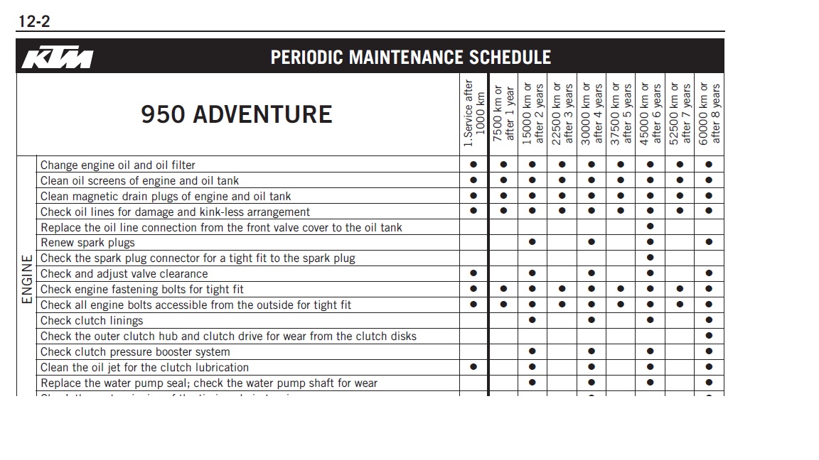

Niet om mijn gelijk te behalen hoor maar ter info (onderste regel)

Dat is volgens mij een update geweest in 2007. De originele manual had die stap niet.

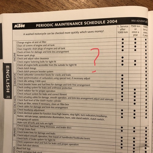

BerichtGeplaatst: Do, 13 Dec. 2018, 18:31    Onderwerp: Reageer met quote
Ook niet om mijn gelijk te halen....maar in mijn boek staat niets bucktooth

Bij de latere editie is de stap ook weer weggehaald. bij het nieuwe zwarte asje met grijze seal is de slijtage zo goed als verdwenen. als de KVS schoon blijft gaat die seal langer mee dan de meeste motoren.
