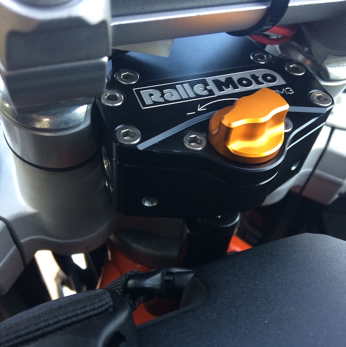

De meest gangbare optie is volgens mij de Ralle-Moto RM3, heb ik hier gekocht.
Moet je stuur wel 10mm hoger, maar is bijgeleverd. Bijgevoegd een foto, paste plug & play op mijn motor. 990 adv r. bj 2011.
Hoef je ook niet om een andere kroonplaat. Het ligt eraan wat je wil.

Geen idee als je de RallyConnex kan overzetten, de standaard bevestiging moet 10mm hoger komen anders past de RM3 stuurdemper er niet onder.
Zie de foto op deze link. (volgens mij heb ik zelf 20mm)
Scotts dempers zijn er wel, budgetvriendelijk zoek je. Wat is het budget? smug
Deze RM3 heb ik erop en dat weet ik, als het past met je huidige stuurverhogers weet ik niet. Wacht even af, de meeste mensen liggen nu te slapen denk ik.

Demper staat schuin. Dat gaat wringen. Wat suf dat ze er niet een verzetje in gevreesd hebben voor die 200 euro zeg.
Ga naar een goede plaatwerkerij en zet een RVS plaatje. 4 gaatjes en je heb er ook een, die wel de demper recht plaatst.

@StevenD: Dacht dat het slechte foto was en dat hij gewoon evenwijdig aan de kroonplaat stond, maar je hebt gelijk hij staat evenwijdig aan de nokken op de kroonplaat.
Gaat hem niet worden.

Volgens mij staat die RM3 weldegelijk recht.. omdat ie vast lijkt te zitten op de stuurpen (wat wel een beetje tricky is misschien), en dus niet op de stuurklem zelf (die schuin staat).
Dat tussenplaatje voor die Scottdemper in de eerste posting is idd GEEN goede oplossing.
Maar: ook als de demper recht staat moet je je stuur verhogen, en komt je stuur daarbij naar je toe omdat de opname schuin staat.
Als je niet groot bent, is dat misschien acceptabel. Voor mijn 1m87 was het dat niet. En dan is de enige goed eoplossing om een andere (e.g. Scott) kroonplaat te kopen, met rechte stuuropname. Kost wat idd.. maar voor echt serieus offroad/rallywerk heb je het dan wel goed, en is je sta-positie ook goed.

De RM3 zit recht, zit met de balhoofdpen moer vast.
Moer los, blokje erop, moer vast. Stuurdemper komt daarop met twee boutjes vast op het blokje en je bent klaar. Alles zit mooi recht. Denk als het vertekend beeld is. tongue3
Net wat Dr_Bean schrijft, een nieuwe kroonplaat + bijpassende stuurdemper is het mooiste maar ook het duurste. smiley2
