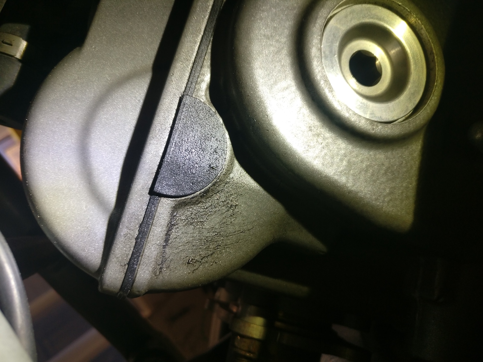

Zojuist even wat beter gekeken (nog steeds van de buitenkant) en wat me opviel is dat de ontstekingsdeksel dop motorolie lekt.
Voordat ik het e.e.a uit elkaar schroef, hoort hier motorolie te zitten?
Ik zou me zomaar kunnen voorstellen dat stator + motorolie wellicht niet de beste combo is.

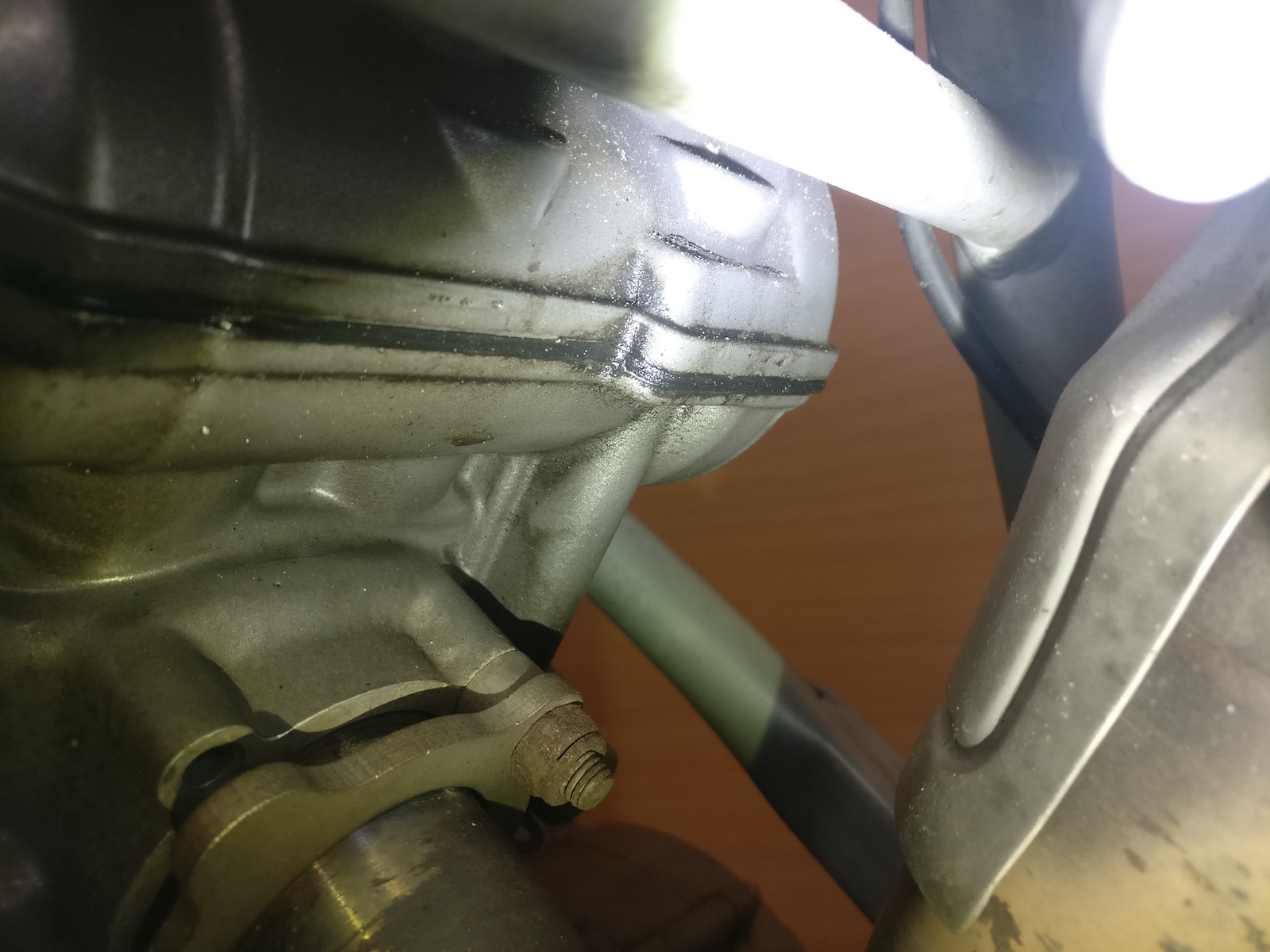

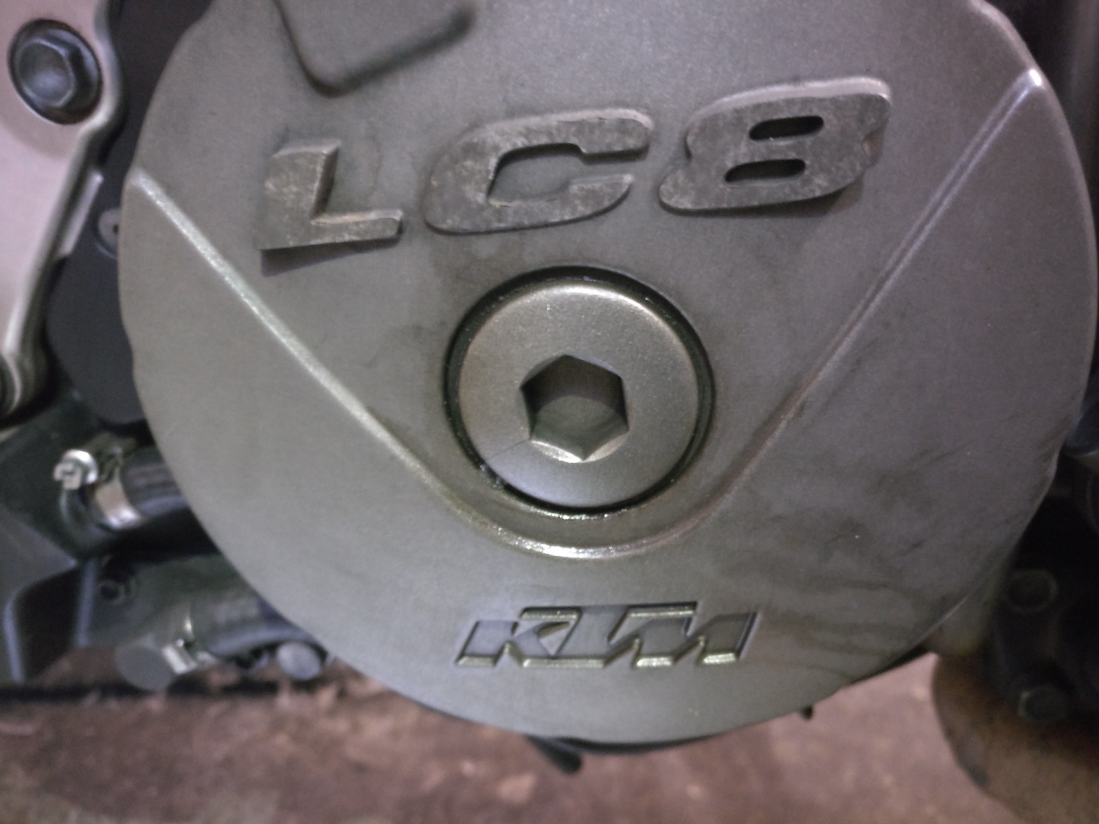

Daarnaast lijkt de koppakking van de achterste cilinder iets te lekken/zweten.
Zojuist even een tijdje stationair laten draaien en een paar keer gas gegeven, gasresponse vanuit stationair lijkt goed te zijn.

ja, daar hoort olie te zitten.
Nee, dat hoeft niet te lekken.
die lekt omdat je een scheur in die dop hebt (zichtbaar op de foto.. linksonder.
Plastic dop die jemet een imbus 14? veel te hard kan aandraaien..

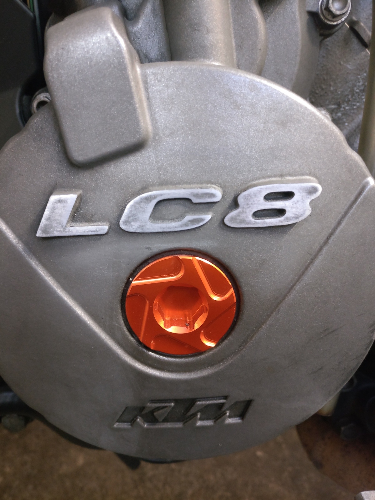

Dop is in ieder geval vervangen!
Dop
