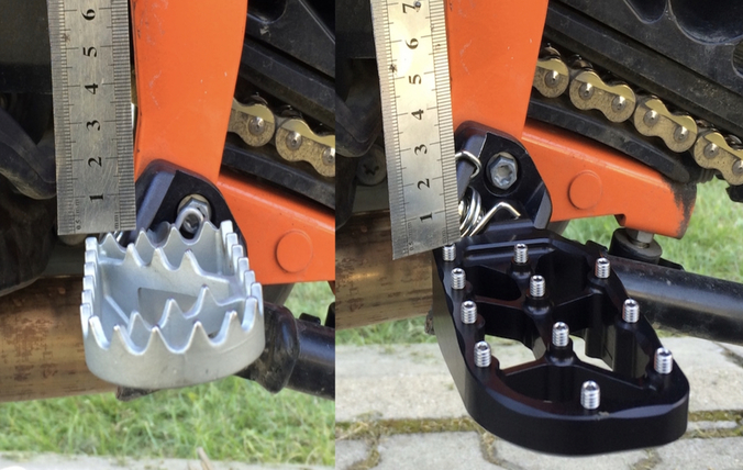

Wie heeft er nog een set verlaagde steppies liggen, niet meer dan 1,5 - 2 cm
Liefst zoals degene op de foto...

Degene op de foto zijn van Rade. Gok dat maar weinig mensen die verkopen. Top voetsteunen thumbsup

https://www.radegarage.com/parts/ktm-larger-low-pegs/
Erg fraai...maar 138€ incl verzenden!
Net vraag gesteld over de kleur, gelijk antwoord dat je dat bij “checkout” kun of moet aangeven...
Ik kon niet wachten, deze zijn idd zo fraai!!....
Toch gelijk maar besteld smoking

De uitstekende stukjes draadeinden heb ik stuk voor stuk vast ge-loctite. Heb gezien als je deze makkelijk kan verliezen.
Als ik mijn 990 adventure op het achterwiel trek kom ik met mijn hak tegen de zijstandaard aan, dan gaat de motor uit. Kom ik vervolgens met een klap neer en gaat de motor weer aan. oef!
Daarna meteen een weerstand tussen de draad van de zijstandaard gesoldeerd. Probleem opgelost. smug

Nou ook daar heb ik ervaring mee. Met offroad rijden ging mijn motor dus ook steeds uit. Stond met mijn hak op de zijstandaard. Uiteindelijk dit op Ebay gekocht: https://www.ebay.com/itm/Side-Stand-Switch-Eliminator-Bypass-Plug-for-KTM-990-Adventure-2006-2014-/122831367906?hash=item1c9951eee2
Werkt perfect!

Na het plaatsen van de Rade steps had ik dat probleem. Heb dezelfde steps als hierboven op de foto staan.
Met de originele steps nooit problemen gehad. Laat je erdoor niet tegenhouden, het is na mijn verhoogde buddyseat een van de beste opties die je kan wensen. Okay, de stuurverhogers waren ook goed en de remschijf verwijderen ook, net als de accu en startrelais verplaatsen. Ook dat was goed, maar dan dwaal ik teveel af.
Wou alleen zeggen, deze steps zijn super. Het lipje heb ik een eindje om gebogen welke op de standaard zit. Morgen ga ik rijden en zal ik een foto voor je maken als je dat wenst.
Linkje erbij, omdat het kan. https://www.radegarage.com/parts/ktm-larger-low-pegs/

ter info nog: in de e-mail gaven ze aan dat er 1 maat is en dat die 16 mm lager is (op de site staat 1 cm)

Voor de foto: Ben ook vooral wel benieuwd naar de kleur (als je oranje hebt) en hoe dat match met KTM oranje,
