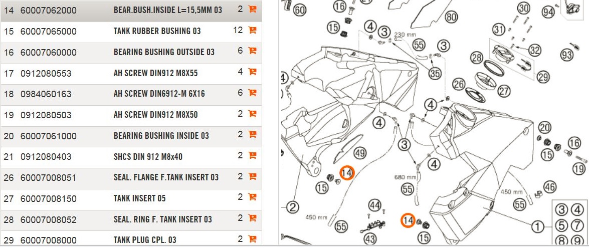

Bij mn 990 adv sluiten de tank en de achterste kappen niet mooi op elkaar aan (tank meer naar binnen en de zijkappen steken iet snaar buiten). Aan de tankbevestigingsrubbers te zien dacht ik dat het daar aan zou liggen.
Onderdeel 20 miste zelfs helemaal. Daar kwam ik achter toen ik het los haalde. Dus daarom onderdeel 20 (bearing bushing inside) en 15 (Tank rubber bushing) besteld en de boel weer in elkaar gedraaid.
Onderdelen 20 + 16 komen blijkbaar tegen elkaar aan en daarbij blijft er nog ca 4mm speling tussen de rubbers onderling.
Hierdoor wordt de tank dus niet echt vastgezet maar blijft er daar dus ook ca 4mm speling op zitten.
Met andere woorden, als ik de tank aan die kant onderaan vast pak, dan kan ik de tank dus ook ca 4mm naar "buiten" toe trekken.
Mijn vraag, is dat normaal?
Ik ben nu geneigd om die 4mm af te halen van onderdeel 16 idea2

Precies, dat was ook mijn idee, maar.....
Zie de plaatjes rolleyes4
Het zakje met "Bearing bushing inside" met artnr 60007061000 bevat echt de buching welke 15,5mm lang is, maar dat is in werkelijkheid artikel 60007062000 (nr 14 op het plaatje met onderdelen).
Lekker dan! Ik heb dus wel het juiste besteld maar niet het goede ontvangen....nouja, het zakje klopt wel sad3
Tja, wat moet ik nu bestellen om het goede te krijgen...

zo is het bij mijn 990 adv, linkerkant is frame kant.
Dit komt uit waar het rode cirkel omheen staat in de foto van je openingspost.
top uitleg! die bushing die bij jou 10mm is is bij mij dus 15,5mm en dat is precies wat ik bedoel (maar ik had dus wel het juiste artikel besteld maar de verkeerde gekregen).
En ook daar kun je over twisten, zit het verkeerde zakje om het juiste artikel of het verkeerde artikel in het juiste zakje.
wat bestel ik eigenlijk een zakje of het artikel...
kio / ei verhaal idea2
