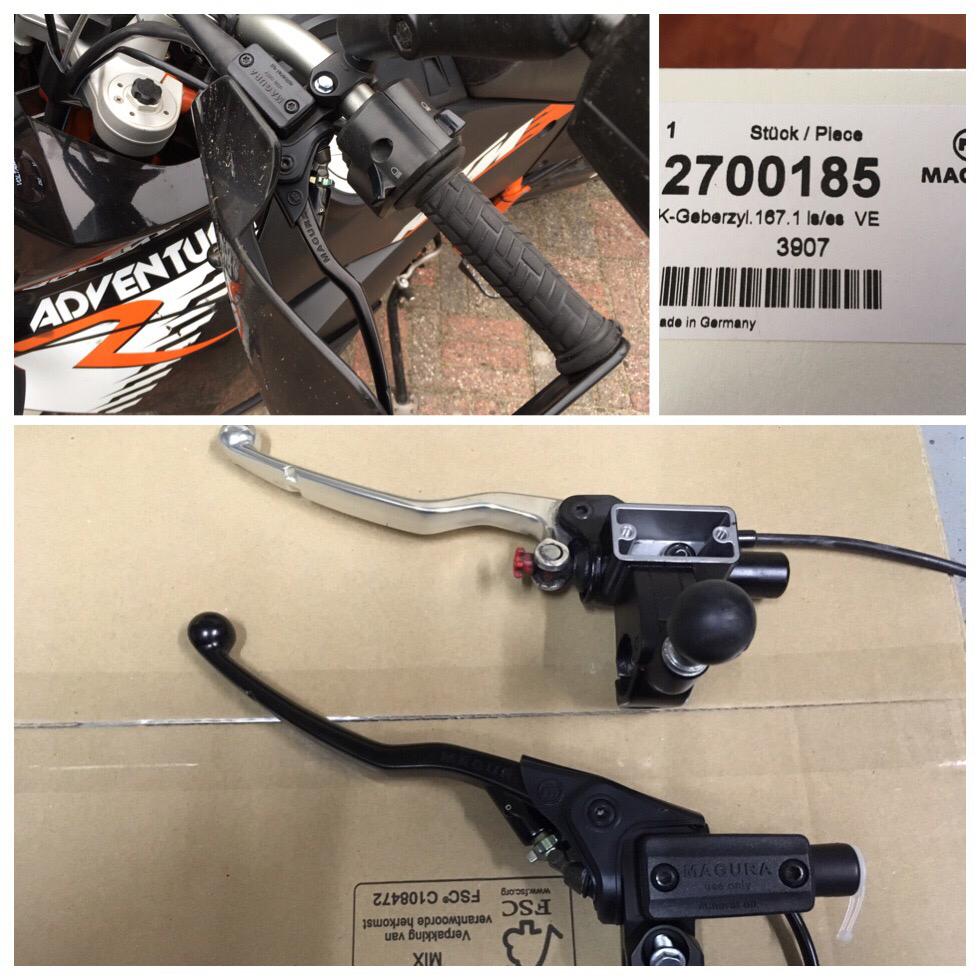

Had hetzelfde probleem eind vorig jaar, heb er een compleet nieuwe pomp op gezet. 2700185 magura 167.1 deze is 10,5mm
De huidige was lek, het was nat om het rubber heen. Dan kan je er een nieuw rubbertje in zetten. Echter wil het vaak voorkomen als het huis uitgesleten is. Dan rij je 3 of 5.000km en heb je hetzelfde probleem.
Uitboren, draaien, frezen of honen kan ook, maar daar heb ik helemaal geen zin in. Nu weet ik zeker als het goed is.
Op Ebay uit Duitsland een nieuwe (verbeterde) versie besteld. € 170,— 💸💸

Oke,super dankjewel voor je antwoord. Ik zie het te laat,ik heb net Zaterdag een nieuwe Oberon clutchslave besteld,nadat ik weer langs de weg stond zonder ook maar enige koppeling... Ik gokte dat die toch wel eens stuk kon zijn. Als dat het niet oplost ga ik ook dat wat jij kocht maar bestellen..lekker zo'n hydraulische koppeling 😂 ik zie ook met name bij BMW en Ducati hetzelfde euvel,daar wordt Magura ook gebruikt...
