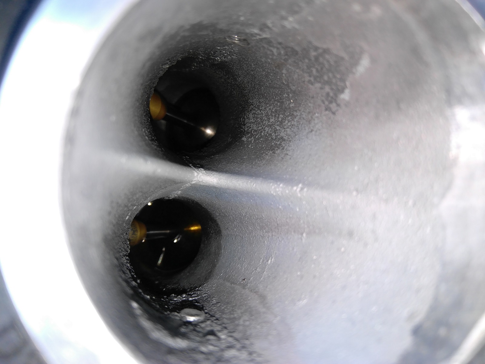

Gister avond rij ik vanuit m'n werk naar huis en ongeveer 500 meter vanaf m'n huis stopt de motor er bijna mee, ik kan er alleen mee rijden als ik met mn koppeling speel.
Dus vanmorgen eventjes de carb's eraf gehaald om te kijken of hier wat mee aan de hand is maar hier kon ik geen verstopte sproeiers vinden ik heb wel gelijk de gasnaald een stapje hoger gezet.
Voordat ik ze terug ging plaatsen keek ik nog eventjes verder naar m'n inlaat kleppen, zie ik dat de linker inlaatklep vol met brandstof staat.
zie de foto van de voorste cilinder furious3
Ik heb ook gekeken naar de vlotter van de carb maar deze sluit naar mijn mening de brandstof toevoer netjes af.
Heeft iemand anders hier nog een verklaring voor?

Berichten: 6804
BerichtGeplaatst: Zo, 22 Apr. 2018, 23:46    Onderwerp: Reageer met quote
ontluchting van tank of carb verstopt misschien?

BerichtGeplaatst: Ma, 23 Apr. 2018, 18:46    Onderwerp: Reageer met quote
De ontluchting van m'n tank vandaag eventjes bekeken en deze zit niet verstopt, hoe kan ik die van de carb testen?
De vlotters heb ik vandaag ook getest deze sluiten ook goed af.
