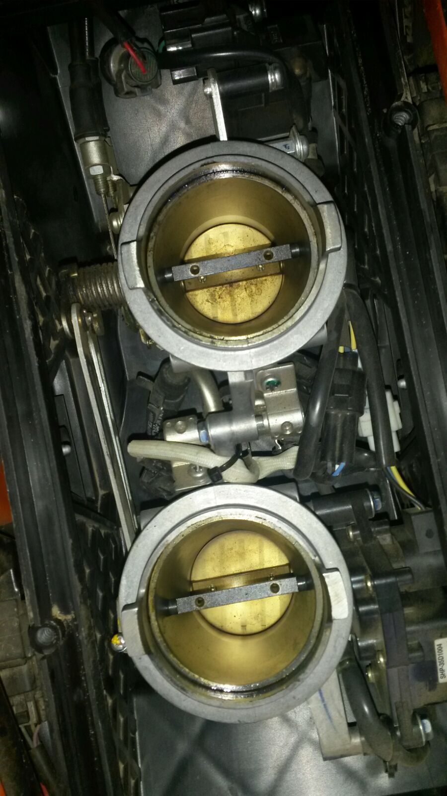

Na wat zoeken de bron van het probleem gevonden. Het viel mij op dat als ik mijn contract opzet er een vreemd fluit geluid hoorbaar is. Dit zit in/rond de throttle body...als ik dan de gaskraan opendraai stopt het fluitsignaal en kan hem dan terug starten...wat mij ook opgevallen is, is dat er op de bovenste as van de throttlebody geen kleppen zitten. Ik veronderstel dat die er toch wel moeten zitten?!

BerichtGeplaatst: Vr, 29 Sep. 2017, 20:08    Onderwerp: Reageer met quote
wel vreemd dat die er afgevallen zijn bij het verwisselen van de spanningsregelaar

BerichtGeplaatst: Vr, 29 Sep. 2017, 20:32    Onderwerp: Reageer met quote
Het gaat over twee problemen die op hetzelfde moment zich voordeden maar los staan van elkaar. Deze zijn er niet afgevallen maar bewust afgehaald door de vorige eigenaar, dealer,...geen idee.
Het viel mij nu gewoon op. Maar ik veronderstel dat ik deze er het best terug opzet(als deze apart te bestellen zijn?) Maar ik denk dat ik hem ga binnen doen want er is duidelijk een probleem met de throttlebody. Heeft iemand een idee wat dit zou kunnen zijn?

Berichten: 6818
BerichtGeplaatst: Vr, 29 Sep. 2017, 22:47    Onderwerp: Reageer met quote
als je zoekt hier op het forum (of internet) dan vind je er al snel vanalles over.
De secundaire gaskleppen verwijderen heeft voor en nadelen, en .. gaat meestal samen met het aanpassen van een mapping. Ze zomaar terugzetten is dus ook geen goed idee zonder ook de bijpassende software instellingen te controleren/ terug te zettten.

BerichtGeplaatst: Zo, 1 Okt. 2017, 18:04    Onderwerp: Reageer met quote
Ok, bedankt voor de info! Ik zal het eens opzoeken.
Enig idee wat het fluitsignaal is en waarom hij pas wilt starten als je de gaskraan eerst eens opendraait?

BerichtGeplaatst: Ma, 2 Okt. 2017, 17:49    Onderwerp: Reageer met quote
Fluitsignaal kan normaal zijn.
Dit is de stappenmotor die je hoort die spanning krijgt.
En hem in een bepaalde stand vast probeert te houden.
Hoe erg en of het normaal is kan ik je niet echt vertellen.
(Weet niet of dit bij de adv ook zo is, maar bij veel actuatoren etc. op mn werk wel)
Wellicht gaat er iets mis met het inleren van de kleppen. Dat hij pas het starten vrijgeeft als de gaskleppen dicht>open goed zijn ingeleerd.
