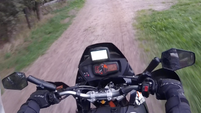

Geplaatst: Ma, 1 Okt. 2018, 17:31 Onderwerp: |
Het zijn de wegklapbare KTM spiegels geworden:
Net geen 43 Euro voor 2 bij KTM Versand. Spiegeoppervlak is even groot als de originele.
Ref.: RÜCKSPIEGEL KLAPPBAR 02
