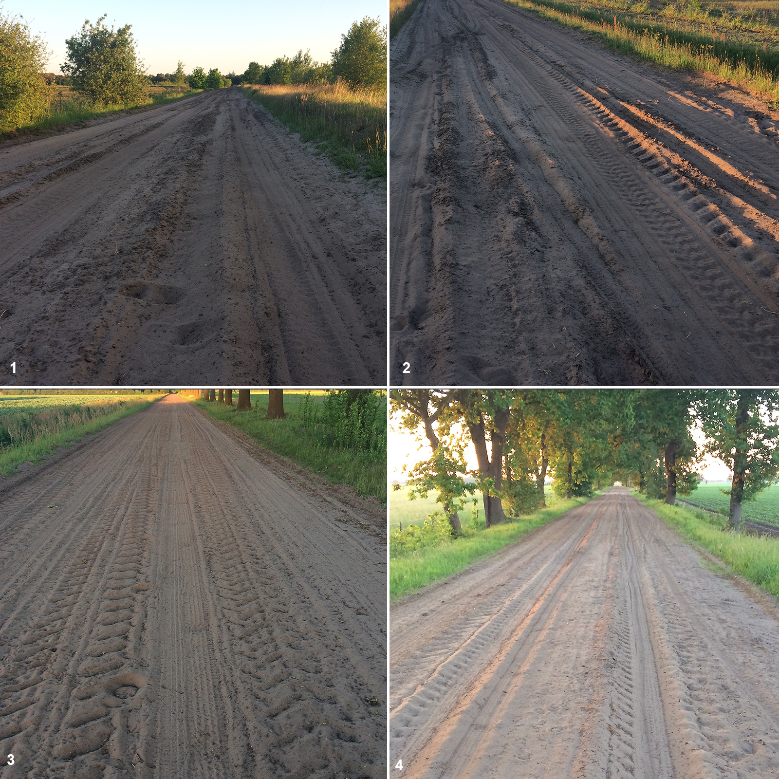

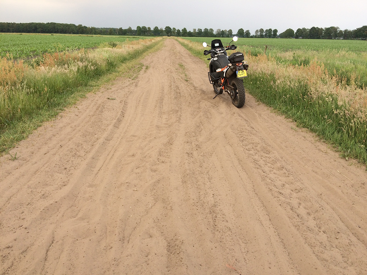

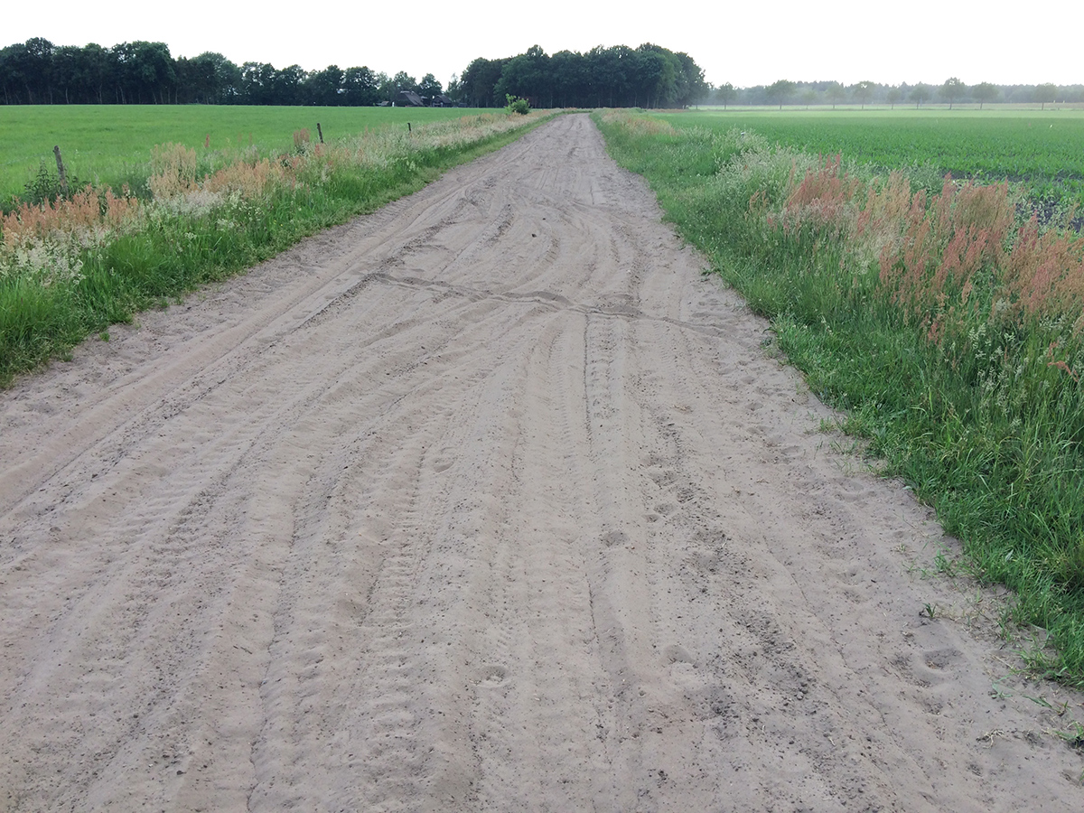

Voor de beeldvorming vier foto's bijgevoegd. Foto 1 & 2 zijn hetzelfde pad, hier was bijna geen rijden. Foto 3 ging zonder problemen kaarsrechts en maakte niet uit welke snelheid. Foto 4, snelheid rond de 60 km/h in de 2de of 3de versnelling en slinger de slinger alle kanten op.

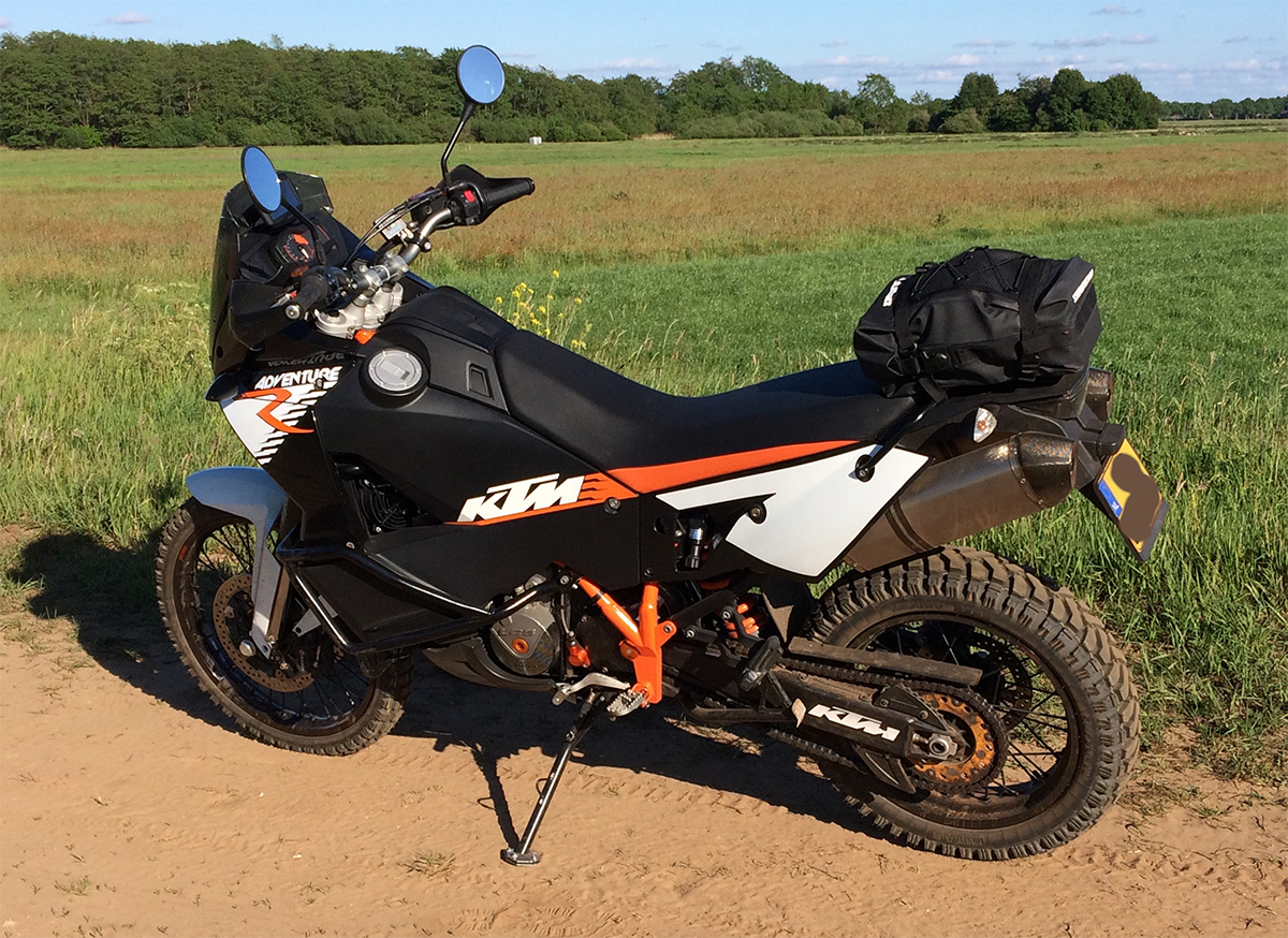

Op dit moment heb ik standaard een Enduristan XS 12 liter Base Pack achterop. Het tasje bevat een voor-, & achter-binnenband, 12v mini-compressor, banden-plakkers-spul, 3 bandenlichters, velgbeschermers, stukje karton, stukje isolatie voor de knietjes, oud t-shirt/poetslap, handschoenen en een flesje 0,5 liter (reserve) water voor tijdens en/of na de bandenwissel of reparatie.
Voorheen had ik dit niet achterop, maar het een gewicht van 5,5 kilo moet dit niet veel uitmaken. Tijdens het rijden merk ik er sowieso helemaal niets van.
De bestuurder kan dit toch zeker compenseren door minder aan het stuur te gaan hangen of rechterop te blijven staan lijkt mij. Toch, toch?!?! Er zitten in ieder geval geen zware koffers aan of is de fiets compleet bepakt met bagage.
Wel goed dat je het opmerkt trouwens!
Softluggage komt in een later statium en ben nog aan het kijken welke inhoud geschikt is en vooral te bedenken wat er allemaal mee naar Marokko gaat, dan kan ik de inhoud ook berekenen. De Blizzard Saddle Bags staan al op mijn lijstje, montage zonder rack. Enduristan is sowieso van een mooie stevige kwaliteit, voelt solide aan.
Ook had ik de Dakar panniers set van SW-Motech het echt zien liggen in een motorzaak en waren mij te floppy. Niet stevig genoeg, teveel stof achtig.
Voor soft-luggage zijn tips ook meer dan welkom. Sowieso geen koffers, dat vindt ik veel te lomp worden en zoveel wil ik niet meenemen op reis, het liefst helemaal niets!
