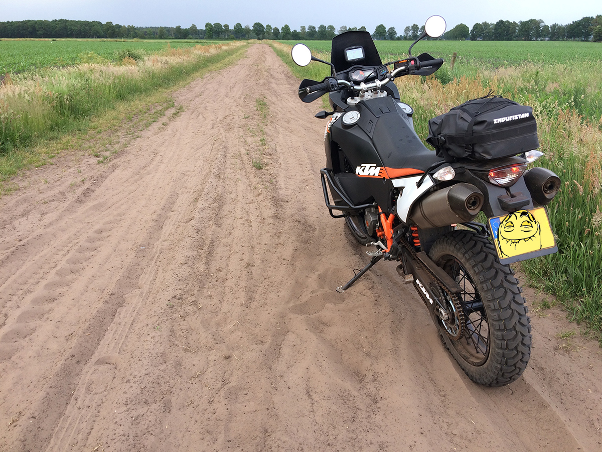

Voor de beeldvorming vier foto's bijgevoegd. Foto 1 & 2 zijn hetzelfde pad, hier was bijna geen rijden. Foto 3 ging zonder problemen kaarsrechts en maakte niet uit welke snelheid. Foto 4, snelheid rond de 60 km/h in de 2de of 3de versnelling en slinger de slinger alle kanten op.
klik klik Klik KLIK voor groot. toe, klikkkk dan?!?!

Het zand is momenteel ook wel erg mul.
Doorgaans helpt naar achteren staan/zitten in combi met het verhogen van de snelheid aardig.
Bandenspanning verlagen naar onder de 2 bar aan de voorzijde helpt ook.
Voor Marokko lijkt mij een stuurdemper haast een must.
Alles wat rally's rijdt heeft zo'n ding gemonteerd.
Kost wat maar dan heb je ook wat.
http://www.scottsonline.com/Stabilizer_Purchase2.php?Make=Ktm&Model=&Bike_ID=4808&Year=2009&Size=990&Fred=%20Adventure&BI_ID=108740

Ik denk dat je de motor teveel wilt corrigeren. Daardoor stuur je te veel en de ene beweging heeft een andere tot gevolg. Vooruit kijken en gewoon laten lopen en idd niet te langzaam. Motor "op trek" houden is wel handig. Bij twijfel juist een beetje gas bij.
Je mag me wel even vertellen waar je die zandpaden hebt gevonden trouwens thumbsup
Die stuurdemper is goed voor je veiligheid. Denk niet dat je dan ineens wel makkelijker in los zand rijd! Het helpt je wel tegen "slaan" van je stuur als je bv een steen raakt of zo.
