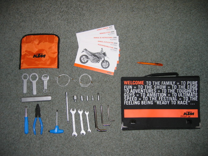

Dit behoort er bij te zitten

[quote="sumo fighter"]Dit behoort er bij te zitten[/quote]
Die staaldraadjes lijken wel "wurgkoordjes" bucktooth
(heb ik eens gezien in de film wink3 ).
Of zitten die erbij om de dealer mee over de toonbank heen te trekken veryangry
Nee nee !! Alhoewel soms argue
Deze zouden moeten kunnen gebruikt worden als helmslot.
Ik zie zelfs dat er twee bij deze set geleverd werden.
Meestal zitten er, zoals bij mijn Adv, geeneen bij veryangry
De gereedschap setjes zijn over het algemeen niet volledig of er zitten stukken dubbel in en/of er ontbreken er andere.
Ikzelf ben al een tijdje op zoek naar een dopsleutel 13 die past op het zeskant "T sleuteltje" dat er standaard bijzit.
Bij de dealer krijg ik konstant het antwoord , we zullen er naar informeren.
Verder gebeurt er dus niks beadyeyes
Bij de invoerder weten ze blijkbaar al helemaal niet wat erin hoort te zitten dozey
Dus als er iemand weet waar dat dopje te krijgen is hoor ik het graag cheesy
Ik veronderstel dat de gereedschapset van de SM hetzelfde zal zijn als die van een Adventure, als dat zo is ontbreekt er op de foto ook wel het één en ander.
Hee Ron, ik heb het eens nagekeken, ik heb 3 stuks van die blauwe T sleutels in de schuur liggen, met 3 maal doppie 8, en 3 maal doppie 10.
Ik heb die setjes liggen omdat ik mijn KTM's altijd weer inruil zonder gereedschapsetje wink3
Maar dus GEEN doppie 13 bucktooth lijkt mij dus dat het er nooit bij zit,
en ik kan aan mijn adv ook niet veel bouten/moeren ontdekken waar die op zou kunnen passen (M8 moet je bij ktm meestal doppie 10 op zetten).
Op de foto eerder in dit topic staat het erop hoor, dat doppie, en op deze bijna complete set van een Adv ook wink3

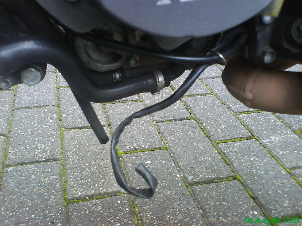

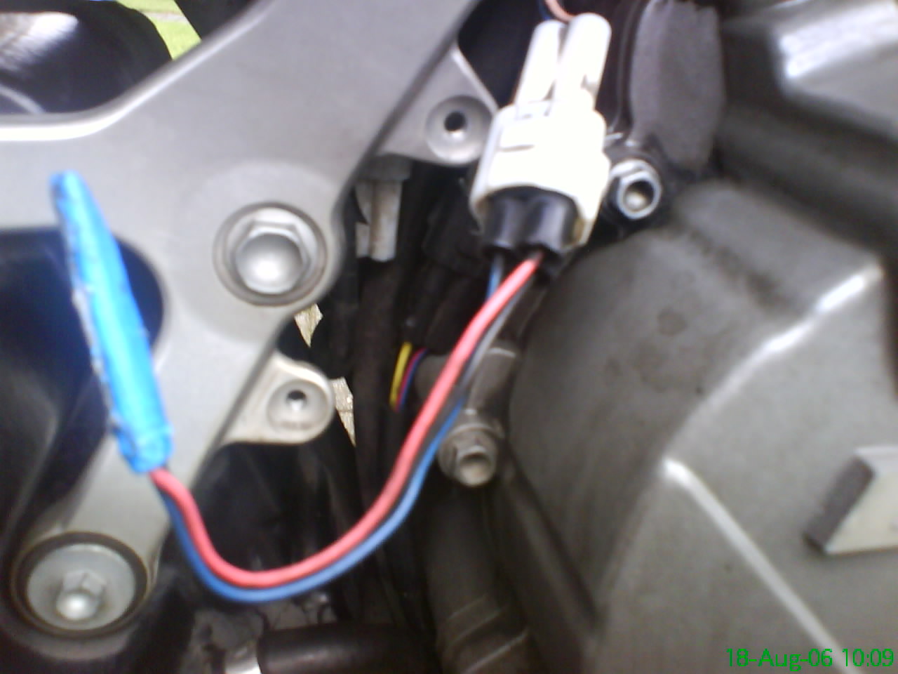

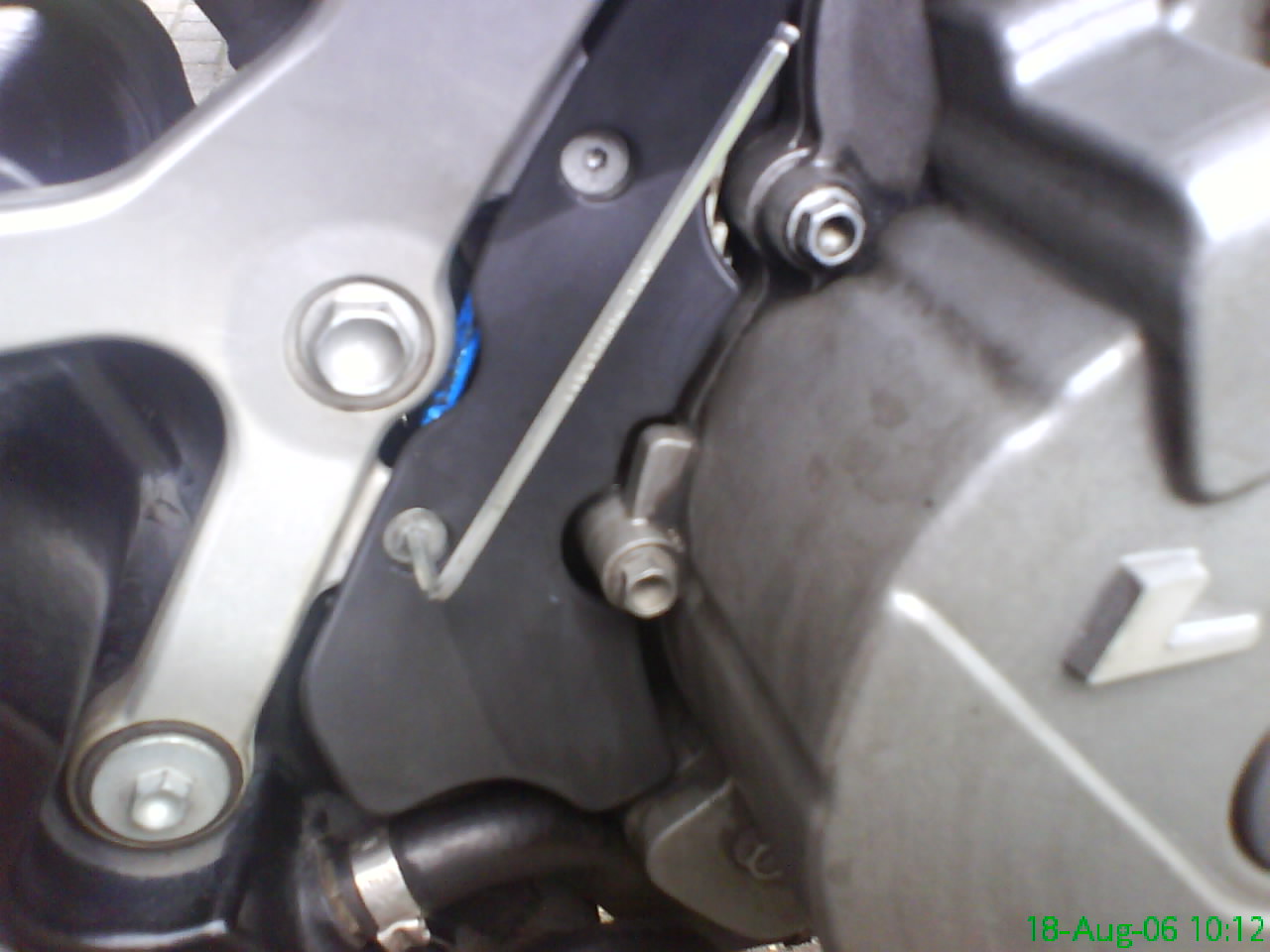

Dag, ons gereedschap kwam van pas in de alpen......maar het gereedschapje dat we MOESTEN heben steekt er niet in ,een inbussleutel van 3 mm is er niet bij ....en dat was voor het plaatje los te doen aan het blok voor de verbinding van de kabel naar de zijpoot los te doen, de kabel was doorgebrand en de motor sloeg telkens af als je de koppeling los liet !!! Draad aan elkaar gezet en het was ok .PS mijn schoonzoon met de orange ktm heeft dat ook al gehad.....dus neem maar 1 inbus sleuteltje mee !!!!!!!
