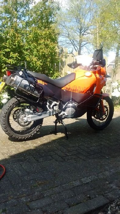

* Ik heb sinds kort regelmatig het "probleem"dat motor niet start, wat me opvalt is dat dit enkel is wanneer het neutraal lampje niet brand? na sleutel opnieuw op contact te zetten is het vaak goed? Zit er ergens een neutraal sensor die wat kan haperen? anders?
Je kan nooit starten in versnelling, enkel als je de koppeling intrekt. Als je niet kan starten in 1e terwijl de koppeling ingetrokken is, is de kans groot dat de sensor aan het koppelingshendel niet werkt zoals zou moeten.
* Bij afremmen in zelfde versnelling, komen er behoorlijke knallen uit de uitlaat? Het klinkt goed maar is dit geen gevolg van slechte afstelling? Kleppen oid?
Ik zie op de foto dat je aftermarket uitlaten hebt. Het knallen bij remmen wordt veroorzaakt door een lekkage in het uitlaatsysteem. Dit kan zitten bij de overgang uitlaatbuis-y stuk (een grafietring die versleten of slecht geplaatst is) of ergens in het SAS systeem. Als het SAS systeem nog niet verwijderd is op jouw motor is de kans het grootst dat de oorzaak daar te vinden is. Ik zou beginnen met het SAS te verwijderen en te kijken of het probleem daarmee opgelost is.

Mbt het niet starten, dat de motor niet start wanneer deze in versnelling staat snap ik. De motor staat wel degeliljk neutraal echter brand er geen lampje en dan geen reactie op start knop? Sleutel nogmaals op contact en dan brand lampje wel .. dus wel willen starten. Motor starten in de 1e versn. met koppeling ingetrokken is geen probleem, ook wiel tegenhouden geen probleem.
Het knallen van uitlaten klinkt wel goed, echter wist ik ook niet dat dit after market uitlaten waren. Het sas systeem zit er nog op motor indd.
