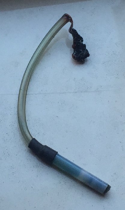

Slangetje op de uitlaat , wie weet waarvoor deze is?
Methom
Geregistreerd op: 22-12-2015
Berichten: 15
BerichtGeplaatst: Do, 31 Dec. 2015, 12:16    Onderwerp: Slangetje op de uitlaat , wie weet waarvoor deze is? Reageer met quote
[i]na mijn 950 opgehaald te hebben (met aanhanger) klein rondje gaan rijden
En stonk naar plastic en rookte. Er lag Slangetje op de uitlaat.
Wie kan me vertellen waarvoor deze is en waar die bevestigd hoort te zijn?
Kun je rijden zonder?
Ik hoor het graag.
Grt mark
 Bestandsgrootte:  89.2 KB
 Weergegeven:  456 keer
BerichtGeplaatst: Do, 31 Dec. 2015, 18:17    Onderwerp: Reageer met quote
Kan ik me niks bij voorstellen op die plaats...mijn idee is dat dat een restant is van een kettingsmeersysteem. Vooral die overgang naar dat blauwe stuk lijkt me in ieder geval niet origineel KTM.
BerichtGeplaatst: Vr, 1 Jan. 2016, 10:28    Onderwerp: Reageer met quote
idd vast niet origineel KTM.
der zijn een aantal slangetjes die naar beneden gaan en open horen te zijn:
- overloop/ontluchting carb
- overloop/ontluchting tank
- overloop expansievaatje koelwater (voor bij radiator)
probeer gewoon eens te vinden/controleren of er elders een andere helft is van dit slangetje.

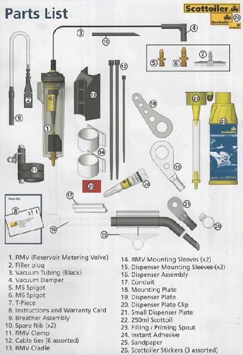

BerichtGeplaatst: Vr, 1 Jan. 2016, 11:12    Onderwerp: Reageer met quote
Is het ontluchtingsslangetje van een scott-oiler (ketting smeer systeem).
nr 9 op het plaatje.
 Bestandsgrootte:  98.17 KB
 Weergegeven:  470 keer
BerichtGeplaatst: Vr, 1 Jan. 2016, 12:19    Onderwerp: Reageer met quote
hendig plaatje, klopt thumbsup
