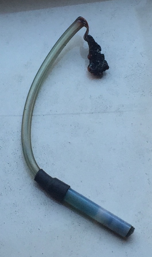

[i]na mijn 950 opgehaald te hebben (met aanhanger) klein rondje gaan rijden
En stonk naar plastic en rookte. Er lag Slangetje op de uitlaat.
Wie kan me vertellen waarvoor deze is en waar die bevestigd hoort te zijn?
Kun je rijden zonder?
Ik hoor het graag.
Grt mark

Kan ik me niks bij voorstellen op die plaats...mijn idee is dat dat een restant is van een kettingsmeersysteem. Vooral die overgang naar dat blauwe stuk lijkt me in ieder geval niet origineel KTM.

idd vast niet origineel KTM.
der zijn een aantal slangetjes die naar beneden gaan en open horen te zijn:
- overloop/ontluchting carb
- overloop/ontluchting tank
- overloop expansievaatje koelwater (voor bij radiator)
probeer gewoon eens te vinden/controleren of er elders een andere helft is van dit slangetje.

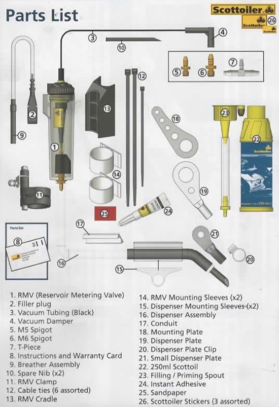

Is het ontluchtingsslangetje van een scott-oiler (ketting smeer systeem).
nr 9 op het plaatje.

hendig plaatje, klopt thumbsup
