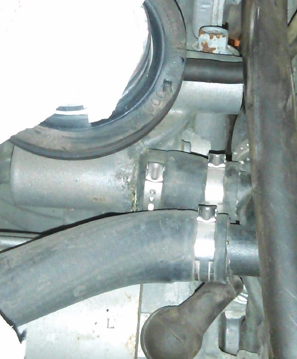

Lek gevonden, boven aan de cilinders zag ik iets verdacht. smiley
Daarom moest ik steeds bijvullen en zag ik geen lekkage. verdamping op het motorblok wink2

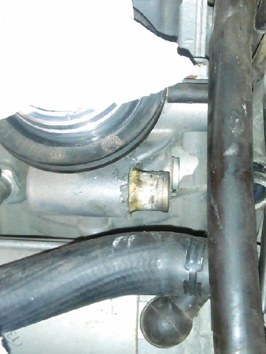

aanslag na het verwijderen van de tube wink2

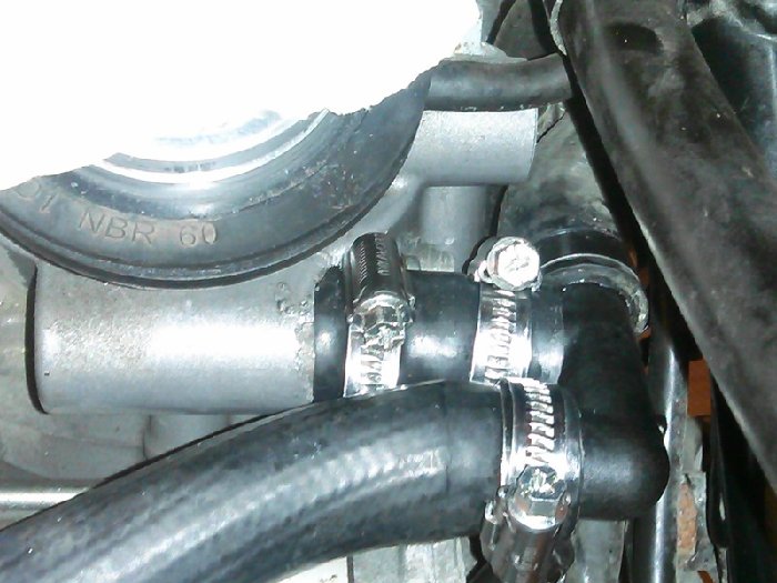

alles ontkalken , mooi effe schuren en nieuwe tube wink2
