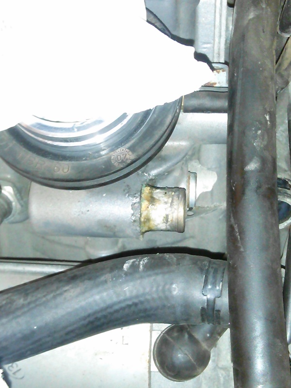

Nieuw berichtGeplaatst: Zo, 13 Sep. 2015, 13:30    Onderwerp: Lek Reageer met quote
Lek gevonden, boven aan de cilinders zag ik iets verdacht. smiley
Daarom moest ik steeds bijvullen en zag ik geen lekkage. verdamping op het motorblok wink2

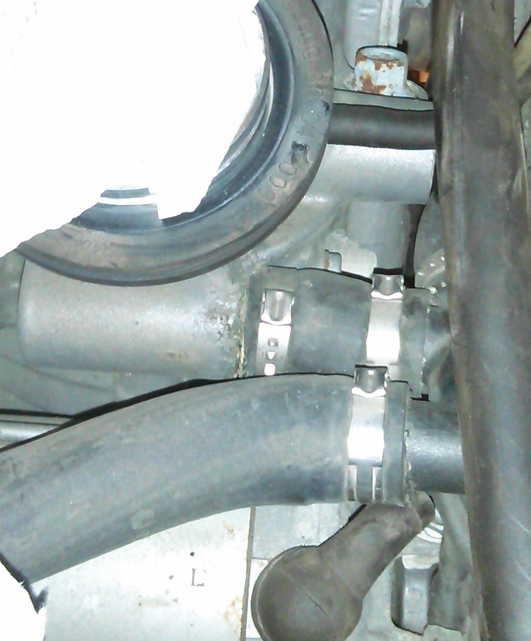

Nieuw berichtGeplaatst: Zo, 13 Sep. 2015, 13:35    Onderwerp: LEK Reageer met quote
aanslag na het verwijderen van de tube wink2

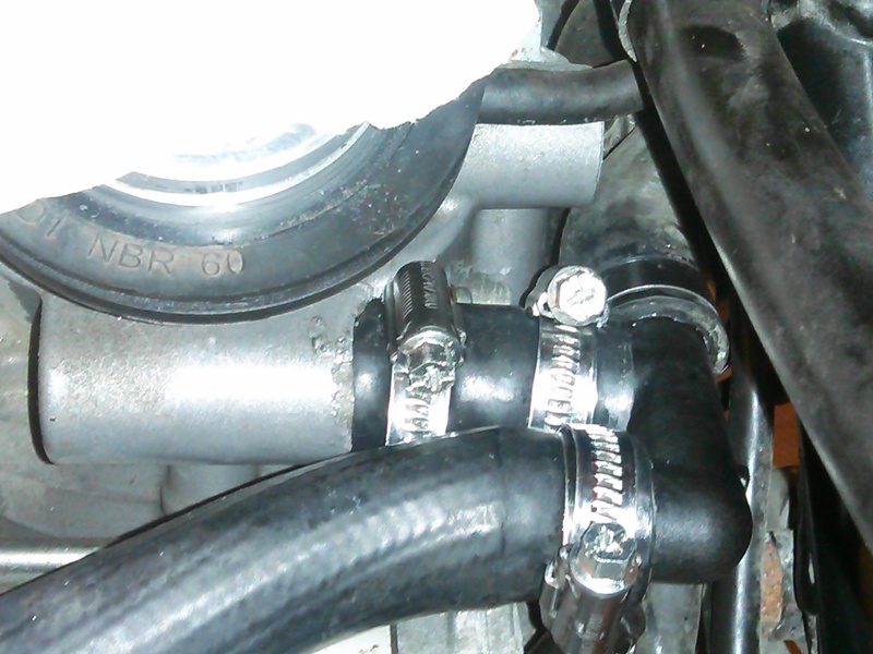

Nieuw berichtGeplaatst: Zo, 13 Sep. 2015, 13:39    Onderwerp: remake ;-) Reageer met quote
alles ontkalken , mooi effe schuren en nieuwe tube wink2
