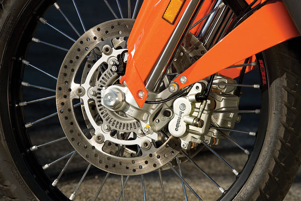

als de spaken van een remschijf mooi symmetrisch zijn opgebouwd, dan maakt het weinig uit in welke draairichting ze gemonteerd word.
Voorbeeldje :
Maar het kan goed gebeuren dat ze asymmetrisch zijn, en dat zie je dan ook gemakkelijk, en dan moet je ze goed monteren :

yep , klopt. had me ff niet gerealiseerd dat het om een 990 ging en dat die schijven symmetrisch zijn: bij de 950 zijn ze dan niet omdat ze dus idd schuine 'spaakjes' hebben.
Neem aan dat het wiel dan idd symmetrisch is... anderzijds zou ik ivm belansting van de spaken toch proberen te vermijden om het wiel steeds om te draaien. Dus volgende keer effe wel de draairichting onthouden of pijltje zetten
