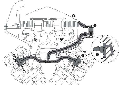

Toch begrijp ik (technische tekening) niet wat het effect is van de bijkomende lucht via de luchtfilter kas die in de beide cilinders terecht komt… Hoe werkt dit eigenlijk… ? gaat dit samen met een kanaal voor de uitlaatklep ?

De technische uitleg grijp ik wel, maar als je naar de technische tekening kijkt: dan heb je een verbinding met de luchtfilter nr.1 (via nr. 2) die naar nr4 loopt.
Wat doet nr. 2 dan wel. Kan deze kop / klep worden afgezet, is dit de klep of terugslagklep ?
nr.4 : gaat rechtstreeks bijkomende lucht in de verbrandingskamer brengen ?
Hoe komt het dat een rubberen darm deze drukslagen kan opvangen ?
Of kom er alleen lucht bij tijdens het openen van de uitgaande kleppen ?
Is op de detailtekening van nr. 4 een soort van membraan te zien ?
Gewoon interessant.

2 is een vacuumgestuurde klep, wordt aangestuurd door het dunne slangetje wat van de klep naar inlaatspruitstuk loopt (klep gaat dus open als motor gestart wordt).
achter nr 4 zitten inderdaad membraamklepjes (plaatjes) die opengaan als er vacuum optreedt van de doorstromende uitlaatgassen, de rubberslangen hoeven dus geen drukslagen op te vangen,.. er staat slechts vacuum op.
ik kan het helamaal mis hebben hoor, maar zo ongeveer denk ik dat het werkt, misschien dat iemand die er meer verstand van heeft er meer over vertellen?
