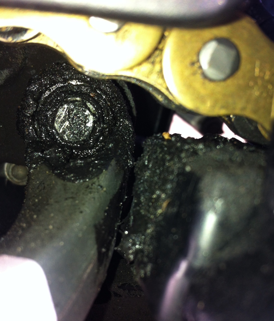

Wel zie ik bij het schakelpookje een dikke smeurie, olie of vet??
Ik heb er wat foto's van gemaakt.
Weet iemand misschien wat dit kan zijn?

De smurrie is gewoon afgeslingerd kettingvet.
Gebruik de zoekfunctie eens van het forum: er staat veel info over zowel schakelen als het slingeren.
