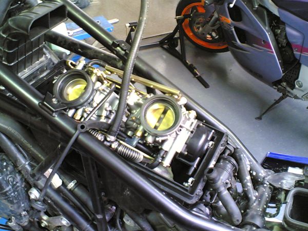

Mijn LC8 had als sinds enige tijd last van afslaan bij het aanremmen voor een bocht en soms spontaan zo voor een verkeerslicht als ik stond te wachten. Aangezien mijn adventure toch aan een beurt toewas kon ik de dingen gelijk combineren. Na de gebruikelijke koffie werd ik door Andre uitgenodigd om een kijkje te komen nemen in de keuken en alles van dichtbij te volgen en daar waar nodig zelfs te helpen. thumbsup Na de kleine beurt werd de adventure warm gedraaide en werd er een Co meter klaar gemaakt om wat gegevens van mijn motor te meten daar kwamen zeg maar gerust hele vreemde waardes uit! Mijn achterste cilinder bleek weinig tot geen lambda waarde te hebben en mijn voorste cilinder was niet eens meetbaar! thumbsdown Een vertaling naar jip en janneke taal werd dus je motor staat veel te arm afgesteld en daar gaan we wat aan doen.
Andre vertelde me terloops ook nog even dat rijden en sleutelen aan KTM meer een uit de hand gelopen hobby was en hij kon nu het aangename met het plezierige combineren door middel van zijn autobedrijf en zijn passie KTM.
Na een sloop partij van een stief kwartiertje lagen de carburateurs bloot en werden deze op vakkundige wijze gedemonteerd.
Mijn Gasnaalden ginge twee standjes omhoog en vervolgens werd er gekeken naar mijn mengselschroeven. Van de voorste carburateur stond deze op 1 slag uit en van de achterste carburateur stond hij op bijna 2 slagen.
Andre heeft deze Nu alle twee op 2,75 slag uitgezet en toen zijn we de boel weer gaan dicht bouwen voor een Co meting en voor een proefrit.
De meting gaf nu wel de juiste waardes aan en de proefrit was een verademing thumbsup Ik ken nu dus mijn eigen fiets niet meer terug! Wat een vermogen en gasrespons heeft hij gekregen echt een 100% verbetering van wat het was! thumbsup
