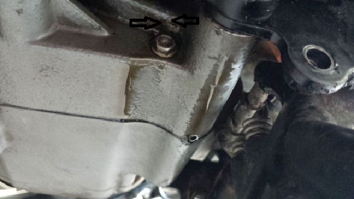

Het nieuwe (tweedehandse) blok zit er nu een paar 1000km in, en ik constateer een olielekje.
Foto :
De vloer in de garage is een beetje schuin, vandaar (denk ik) dat de ene kant van het blok nat is, en de andere kant niet.
Er is duidelijk een druppel te zien in het midden aan de naad, tegen de middenbok.
Tis niet dat er een plas olie onder ligt iedere avond, maar toch meer dan een paar druppels.
Dus een 990 adventure, met 56000km, het blok zou er 25000 hebben.
Wat is er aan de hand ??

Hey Peter,
Ik kan op de foto niet duidelijk zien waar het oliespoor zich precies bevindt. Het zijn wel grote druppels. Controleer zeker de oliedruksensor eens, daar durft een LC8 best wel eens wat olie verliezen door slijtage van het plastic/rubber van die sensor.

Nieuw berichtGeplaatst: Za, 7 Jun. 2014, 3:34    Onderwerp: Reageer met quote
ik weet niet of ik het goed zie, maar zit er geen barstje in je blok boven dat boutje ????? het is aan de kant van je standaard sad3
ik hoop van niet voor je.....

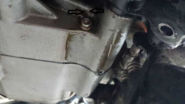

Nieuw berichtGeplaatst: Za, 7 Jun. 2014, 7:38    Onderwerp: Reageer met quote
Een paar extra foto's :

Nieuw berichtGeplaatst: Za, 7 Jun. 2014, 10:34    Onderwerp: Reageer met quote
Heeel goed ontvetten, (bv met remmenreiniger),
karterbescherming weglaten en een flinke testrit gaan maken,
blok goed heet laten worden (ven een paar keer aan laten slaan),
en dan weer kijken waar het vandaan komt.
Berichten: 6804
Nieuw berichtGeplaatst: Za, 7 Jun. 2014, 12:45    Onderwerp: Reageer met quote
boven het boutje zit ook nog bruine olie.. dus waarschijnlijk komt het van verder boven: Blijft heel moeilijk te zoen altijd. Zoals daan zeg: 2 bussen remmenreiniger kopen en alles heel goed ontvetten. Dan starten, kijken... evt klein stikkue rijden, weer kijken etc.
succes

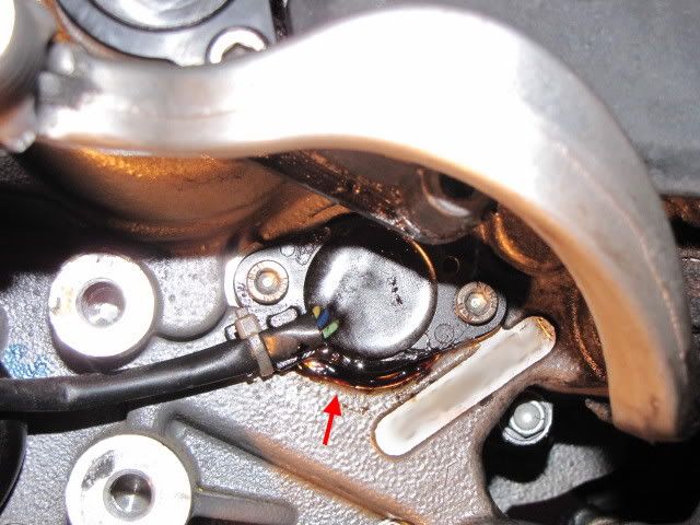

Euh, kan iemand op de foto aanduiden waar die oliedruksensor zit ?
...tjah...

Nieuw berichtGeplaatst: Wo, 11 Jun. 2014, 10:09    Onderwerp: Reageer met quote
gear position sensor waar ik het over had; en zit aan de linker kant van het blok trouwens.

petervdc
Geregistreerd op: 13-9-2010
Berichten: 1033
Woonplaats: west-vl
Nieuw berichtGeplaatst: Wo, 11 Jun. 2014, 10:15    Onderwerp: Reageer met quote
Roeligan schreef:
Thx, dąt kijk ik alvast es na !

Nieuw berichtGeplaatst: Wo, 11 Jun. 2014, 13:34    Onderwerp: Reageer met quote
petervdc schreef:
Freebert schreef:
Een oliedruppelende machine is toch niks Peter. Een beetje zweten kan geen kwaad, maar druppelen moet gewoon opgelost geraken.
Een KTM zoals deze heeft gewoon wat meer liefde en aandacht nodig dan een doorsnee machine, je moet daar geen problemen in zien.
Komaan, check nu gewoon effe die oliedruksensor!
Okayyyy...
Good boy! laugh3
De oliedruksensor zit ergens achteraan de achterste cilinder als ik me niet vergis. Zo halverwege loopt er een draad naartoe.
