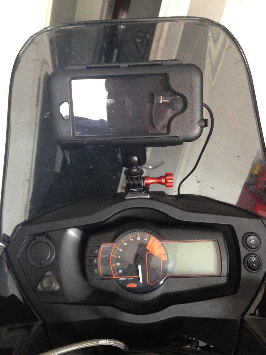

Ik heb het zo opgelost! Zonder gaten etc.. GoPro mount en RAM mount ideaal!!

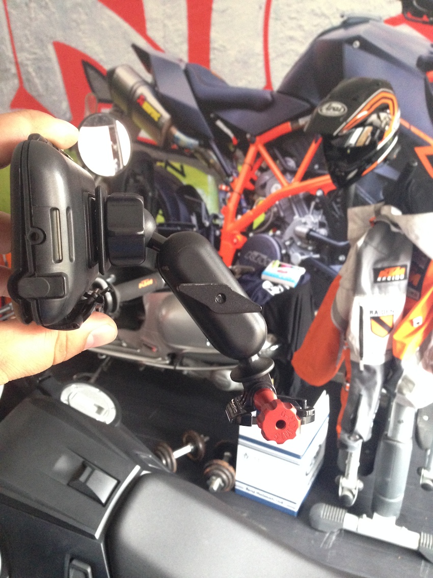

zijkant

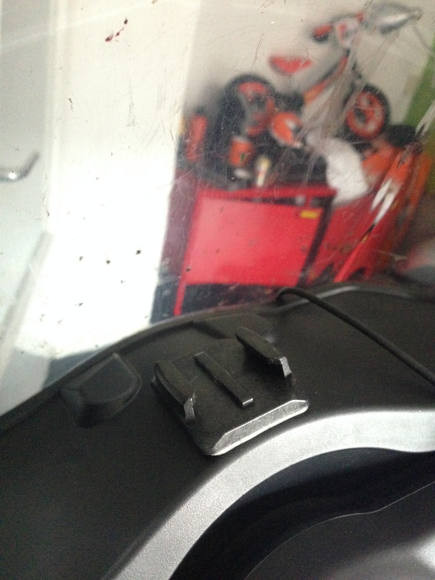

de gopro sticker

Zit die gopro geplakt? Is dat wel stevig?

Dat gopro mountje zit idd geplakt met de standaard 3M sticker. Deze zit als een huis. ik gebruik hem nu al 10 maanden op deze manier.
En als ik mijn navigatie niet gebruik kan ik mezelf filmen of door het ruitje met de gopro3
Ik ben altijd van de "nette" oplossingen en hou de boel het liefst zo fabrieks mogelijk. Meestal zonder boren of gaten maken. Al heb ik dit wel weer gedaan voor mijn knopjes van de handvat verwarming en led spots onder m'n koplamp. Deze knopjes kan je zien op de eerste foto onder elkaar.

Stevig? Daarmee strek je de lak van een tank of helm af als je niet oppast bij het verwijderen.
Het zijn stickers van 3M. Zat bij mij in het GoPro Combi pakket. Goed schoon en vetvrij maken als je gaat plakken. Staat vast op verpakking.
Ik heb er een aan de zijkant van mijn helm. Zit erg vast. Heb ondanks een tak vol geraakt. steuntje van gopro ging stuk. Sticker zat nog muurvast.
Merk wel dat oppervlak waar je gaat plakken het liefst zo vlak mogelijk moet zijn. De ronding van de helm zijn bij mij te erg. Niet al het plakoppervlak maakt contact met sticker. Deskondanks zit het nog muurvast.
Letop dat je vanaf de goede kant de gopro inschuift. Anders kun je telkens je scherm demonteren. Of kon je vanaf twee kanten inschuiven.....
Vanavond ff sjekken. Eenmaal vast geplakt is de sticker moeilijk te verwijderen.

Top zeg, dit lijkt mij de beste oplossing, ik ben ook niet zo van het boren.
Zit die Ram mount bij de Gopro mount?

Nee. Deze zat bij mijn Iphone 5 addon houder.
http://www.addons4gsm.be/115-motor-houders
