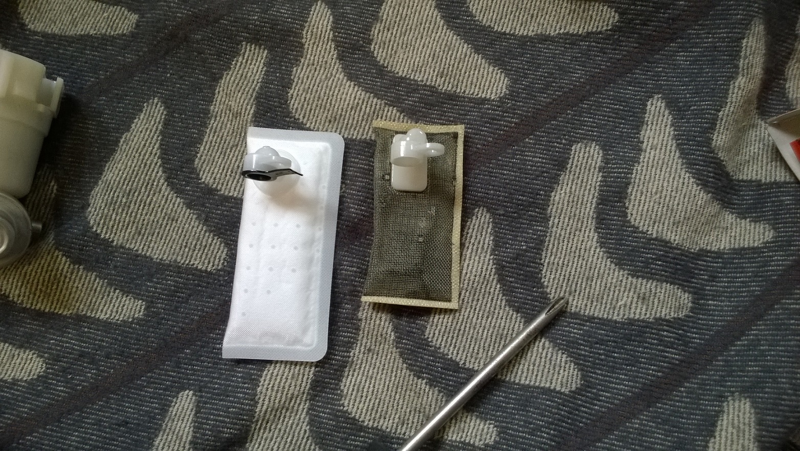

Filters vervangen en een olie wissel.
Best goed te doen, filters waren erg smerig, met name het "thee-zakje".
De nieuwe nieuwe kon ik makkelijk lucht door blazen de oude niet.
Zie ook de foto
